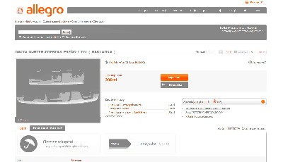

Wysłany: 2012-07-12, 08:19   DACIA DUSTER ZDERZAK PRZÓD I TYŁ ( NAKŁADKA )
Właśnie coś takiego znalazłem na allegro. Szkoda że z demobilu. Macie może jakieś wiadomości czy ktoś to robi, bo boczne listwy i inne "nakładki" czy to na nadkola, tłumik, chlapacze itp. da się już kupić "nie fabryczne". Zresztą to też apel do producentów, może byście coś takiego na wtryskarkach wykonali i wycenili. Przedni "plastik" na zderzak wziąłbym w ciemno.

Wysłany: 2012-07-12, 08:42
Sam mam chęć na taka nakładkę na zderzak, ale cena oryginału zabija. Jak by ktoś trochę taniej robił też bym nabył.

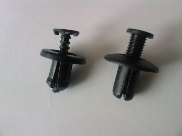

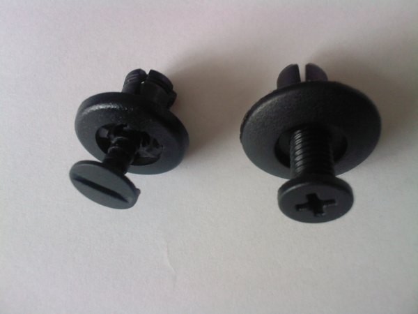

Czy w przypadku atrap osłon zderzaków do Dustera zakupionych na portalu aukcyjnym bez kompletu śrubek, można zastosować takie wkręty z kołkami rozporowymi? W zestawie oryginalnym są metalowe spinki z nagwintowanymi otworami które służą za mocowania ale takie cuś chyba też zda egzamin i mniej wycinania będzie w zderzaku.
Za kolegą z klubu megane:
Ten z lewej to oryginał na wcisk, po prawej zamiennik z gwintem. Romix nr.kat. 60001
nr kat. Romix: 60001
nazwa: kołek rozporowy
wymiary: A 18,1 B 8,2 C 9 d 2,7 H 12,4
il.szt. w opak. 10
opis:
marka modele zastosowanie roczniki/uwagi zamiennik do OEM
Chevrolet różne modele Chevrolet zderzaki nakładka i inne 09409-09302
Chrysler różne modele Chrysler zderzaki nakładka i inne
Daewoo różne modele Daewoo zderzaki nakładka i inne 09409-09302
GM USA różne modele GM zderzaki nakładka i inne
Honda różne modele Honda zderzaki nakładka i inne
Ostatnio zmieniony przez thrak 2016-02-24, 08:16, w całości zmieniany 1 raz
Wysłany: 2016-02-24, 11:46
thrak napisał/a:
Nie.
