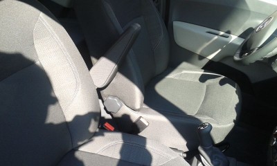

Limonit napisał/a:
fotel ma zintegrowany z oparciem podłokietnik
Taki?
Limonit
Silnik: 1.6 H4M
Dołączył: 26 Mar 2016
Posty: 6

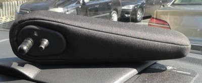

Wysłany: 2016-03-28, 11:19
Fotel wygląda tak, a tak sam podłokietnik - demontuje się go podobnie jak zagłówek - przyciskiem:
Podłokietnik
Plik ściągnięto 172 raz(y) 85,3 KB
Fotel
Plik ściągnięto 182 raz(y) 70,85 KB

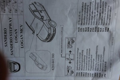

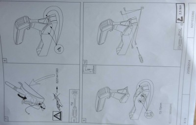

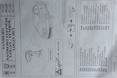

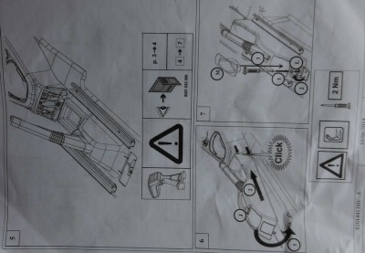

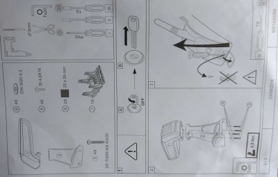

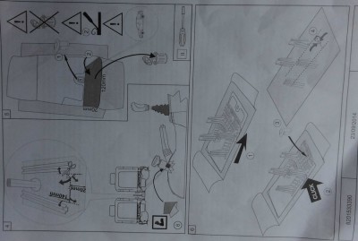

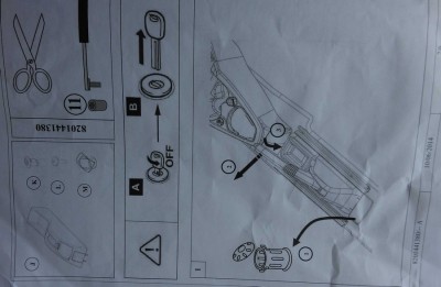

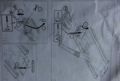

Jeśli chodzi o podłokietnik akcesoryjny na tunel to numer katalogowy dla tego produktu do sandero II to 8201533390 poprzedni numer który był to 8201371987 ale ten podłokietnik jest tańszy ale go nie ma w sprzedaży wiem bo montowałem teraz podłokietnik wraz konsolą środkową do podłokietnika numer katalogowy 8201441380 której nie miałem w ten piątek.
Wszystko kupiłem u Lisowskiego w Wieliczce montowałem sam wszystko fajnie pasowało.
Co do ceny to konsola srodkowa cena 54zł a podłokietnik 325zł. Ja cały zestaw kupiłem za 325zł z rabatem.
Instrukcja montażu podłokietnika Sandero II
Plik ściągnięto 179 raz(y) 151,22 KB
Plik ściągnięto 149 raz(y) 190,05 KB
Plik ściągnięto 128 raz(y) 169,56 KB
Plik ściągnięto 103 raz(y) 203,55 KB
Instrukcja montażu konsoli srodkowej do podłokietnika Sandero II
Plik ściągnięto 121 raz(y) 203,5 KB
Plik ściągnięto 123 raz(y) 220,32 KB
Plik ściągnięto 122 raz(y) 186,51 KB
Plik ściągnięto 96 raz(y) 243,56 KB

o jaką konsole chodzi ??? bo sam montowałem u siebie taki podłokietnik i nic nie potrzebowałem extra ... tylko części od podłokietnika
bo taką konsole jak na fotach to ma chyba każde sandero seryjnie... przynajmniej ja miałem ...
Ostatnio zmieniony przez kakus 2016-04-20, 10:47, w całości zmieniany 1 raz
arnold
Silnik: TCe 100 LPG
Dołączył: 21 Lut 2016
Posty: 785
Skąd: Gliwice
Wysłany: 2016-04-20, 11:55
Konsola jest potrzebna w przypadku accesów. Tam tunel kończy się zaraz za biegami.
rysiek223
[Usunięty]
Wysłany: 2016-04-20, 14:44
arnold napisał/a:
Dotyczy również wersji SL OPEN

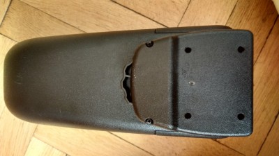

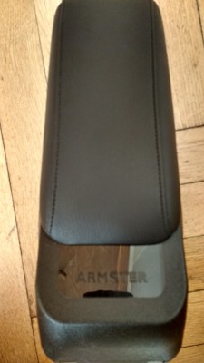

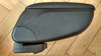

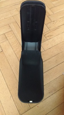

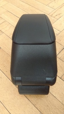

Zakupiłem oryginalny jak sądzę podłokietnik do renault megane z zamiarem przeszczepienia do sandero. Zastanawiam się nad instalacją aluminiowych nóżek do śrub szyn fotela w podłodze i dalej do podstawy podłokietnika. Czy Wasze oryginalne podłokietniki też tak ciężko się unoszą w górę ?
Plik ściągnięto 96 raz(y) 242,19 KB
Plik ściągnięto 98 raz(y) 213,74 KB
Plik ściągnięto 92 raz(y) 247,67 KB
Plik ściągnięto 95 raz(y) 230,02 KB
Plik ściągnięto 96 raz(y) 227,41 KB
