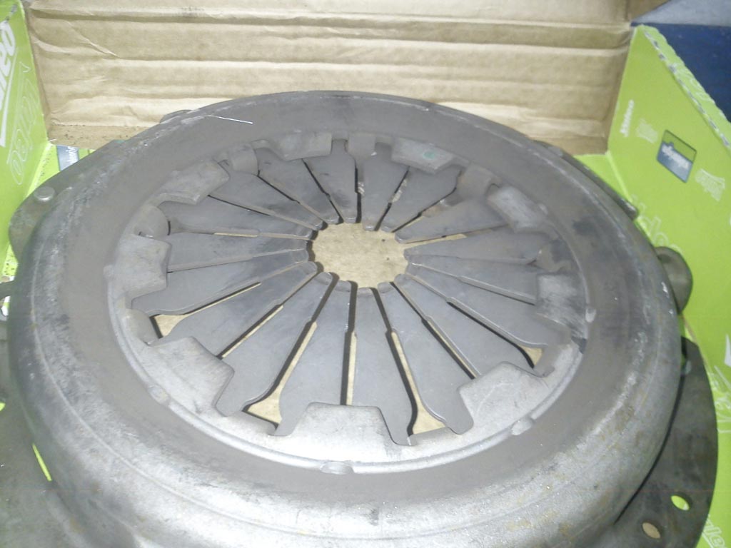

@mrówa: U mnie klekotało, po wymianie sprzęgła (przypalone + ułamany promyk słoneczka) przy 99 tys. dalej klekocze, mam teraz 150 tys. i nic więcej się nie dzieje. MSZ TTTM.
Pomógł: 89 razy
Posty: 3810
Wysłany: 2015-09-29, 14:05
To jakaś maniana z tymi dociskami:
http://www.daciaklub.pl/forum/download.php?id=4426
http://www.daciaklub.pl/f...p?p=96550#96550
Wysłany: 2015-09-29, 14:30
@DrOzda: U mnie nie było tragedii:
Pobierz Plik ściągnięto 7382 raz(y) 80,17 KB
