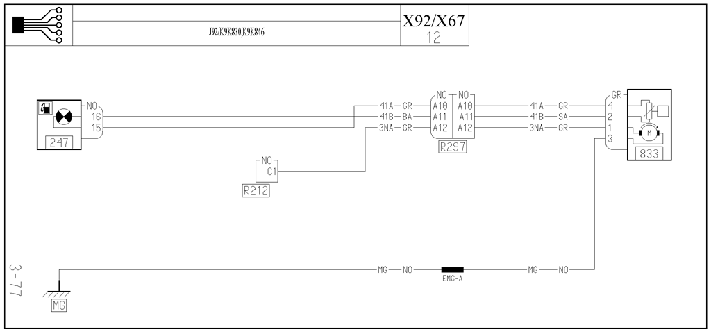

shrek napisał/a:
... po jaki czort 4 kable we wtyczce?
Nie mam dostępu do schematów elektrycznych, ale stawiam, że osobno jest podłączony wskaźnik poziomu paliwa, a osobno wskaźnik rezerwy.
pozdrawiam / Maciek
Wysłany: 2016-04-23, 19:37
X92 = lodgy
X67 = dokker
K9K830 = dCi 110 Euro4
K9K846 = dCi 110 Euro5
247 - tablica wskaźników
833 - czujnik i pompa paliwa
Pobierz Plik ściągnięto 1528 raz(y) 16,41 KB
Ostatnio zmieniony przez laisar 2016-04-23, 19:37, w całości zmieniany 1 raz
Wysłany: 2016-04-24, 08:37
Ze schematu wynika,ze pompa jest tylko czemu jej nie slychac? Czyzby pracowala tak cicho? Na przyszly tydziez wyszarpie ja z baku ,bo sam jestem ciekawy.
Wysłany: 2016-04-24, 10:35
Bo może potem zmienili i faktycznie jej nie ma? Albo wcale nie podaje normalnie paliwa, tylko włącza się w określonych okolicznościach (np rzeczywiście zamiast tej gruszki)? Albo poszli do lasu? d;
R212 to złącze w skrzynce elektrycznej w komorze silnika - ale jej schematu nie znalazłem, więc nie wiem gdzie dalej idzie ta linia. Teoretycznie powinna do przekaźnika, ale u kol. shreka ich zdaje się też nie ma? http://www.daciaklub.pl/f...pic.php?t=11869
