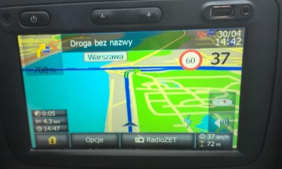

Działa na zwykłym nie odblokowanym MN.
Zaś za pomocą wbudowanych programów ( task managera oraz totalcommandera) możemy podmienić program nawigacyjny na "uwolniony" a następnie podmieniać pliki FBL/POI/HNR bez konieczności stosowania nakładki medi@pik.
Cav napisał/a:
1. Jak te radary dodawać?
Kliknij na znaczek S(pioruna) blisko prawego dolnego rogu jak na zdjęciu
