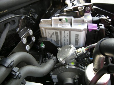

Wysłany: 2016-06-04, 08:04   fabryczne lpg-wymiana filtra
Mam pytanie :)
Wymieniłem filtr fazy lotnej po 14tyś\km przy okazji II przeglądu serwisowego. Zapomniałem o filterku fazy ciekłej . Co ile powinno się go wymieniać? Zakładam, że trzeba odkręcić trzy górne śrubki od reduktora, żeby się do niego dostać. ?
reduktor
Plik ściągnięto 52 raz(y) 222,98 KB
Posty: 4551
Wysłany: 2016-06-04, 10:02
tak
powinno się co 30-50 tyś
