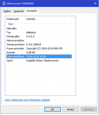

Podaj dane tego exe, który wgrywasz - wielkość, data itd

Wysłany: 2016-06-23, 17:53
Tak, usunąłem stary i wgrałem ten pisany wielkimi literami.
taki:
dane
Plik ściągnięto 49 raz(y) 12,63 KB
