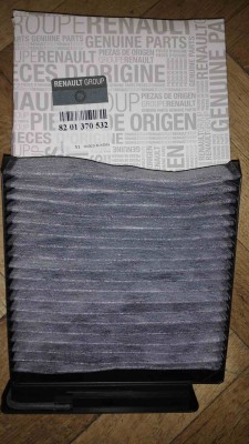

Zakupiłem dziś oryginał filtr węglowy. Włóknina filtrująca o wiele grubsza i sztywniejsza niż w filtrze bezwęglowym. Cena 38 zł
http://allegro.pl/filtr-k...6122926594.html

Czytałem gdzieś że lepiej filtrują, ale też bardziej ograniczają przepływ powietrza.
U siebie ostatnio wymieniałem na zwykły, według katalogu sprzedawcy dedykowany do Dustera. ;-)
Wysłany: 2016-04-21, 22:09
Racja ;-) coś za coś. Ostatnio jak używałem oryginalnego filtra bez węgla to widziałem dużo kurzu w samochodzie. Mimo dodatkowego prefiltra z agrowłókniny na podszybiu. Wywalę ten z podszybia i zobaczymy jak będzie.

Wysłany: 2016-04-21, 22:31
ja używałem tego filtra węglowego i totalna klapa .
na 1 nie czuć nawiewu
Marmach
Model: Lodgy / Peugeot 508 SW
Rocznik: 2015 / 2017
Dołączył: 08 Wrz 2011
Posty: 938
Skąd: Pruszków
Wysłany: 2016-04-21, 23:20
Karenzo napisał/a:
+1
Mój był dodatkowo kiepsko spasowany i puszczał lewe powietrze ;-)
