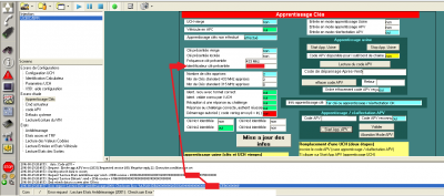

Ok, przetestowałem dodawanie zupełnie nowego klucza od chińczyka (z aliexpress.com za $10 + VAT, normalne ceny to >$15 + VAT, szukajcie "renault key"). Działa pilot i odpalanie.
Jedyne co mnie zastanawia to trwałość grotu, mają u nas lepsze? :)
Nie mam pojęcia czy PCF7946AT był już prekodowany czy ja go prekodowałem ZED Bullem, pokazywał potem Locked przy odczycie. Prekodowanie bez baterii, cewką do zasilania na płytce jak najbliżej pętli programatora. ( wystarczy żeby był prekodowany dla dowolnego Renault - bez prekodowania nie będzie działać pilot ale powinien odpalać?)
Potrzebowałbym kilka czystych PCF na testy + jeden kluczyk.
Na dole w konsoli DDT2000 sypie błędami (k-line conflict lub checksum error) ale mimo to przypisuje poprawnie klucze. Tak jakby przypisywanie odbywało się poza DDT, sam start APV mode powoduje przejęcie kontroli przez UCH. Trzeba próbować do skutku. Trzeba w miarę szybko to robić, zapłon i dwa mignięcia kropki IMMO, gasną kontrolki i następny kluczyk (faktycznie 4 sekundy, może 5). Na koniec Validate i Abandon APV.
Jak wciśniemy Play w DDT to ładnie widać który kluczyk samochód odczytał po włączeniu zapłonu. Można przypisać 4 kluczyki (są tylko 4 sloty). U mnie łandie już wyświetla wszędzie "oui".
Na screenie zaznaczyłem czerwonym identyfikator kluczyka (konkretniej transpondera), ten sam znajduje się w poleceniu oraz w programatorze.
Plik ściągnięto 260 raz(y) 97,58 KB

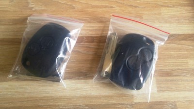

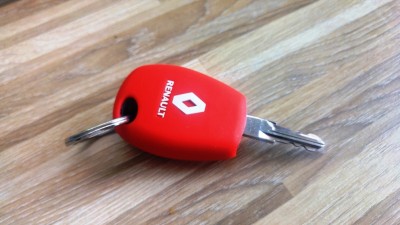

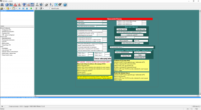

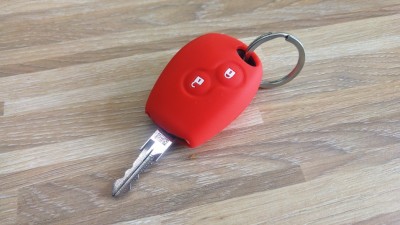

Wysłany: 2016-09-29, 14:24
Jakie auto, takie gadzety :)
Kluczyki tez dziś przyszły, więc wieczorem bede dopisywał :)
Przejżałem na sucho moje ddt... i dzieki pewnemu userowi z forum zapewne będzie mi trochę łatwiej ;)
Dzieki!!
