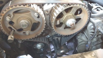

Wysłany: 2016-05-18, 21:42

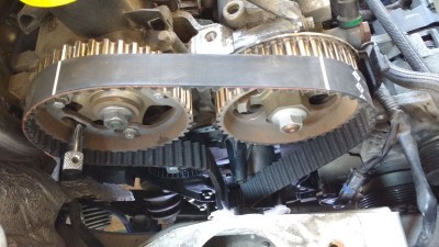

Kontrola paseczka rozrządu, na razie spokojnie :lol:
GATES Power Grip 123x27

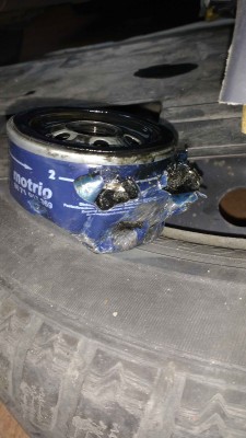

Przy okazji - jakiś silnoręki kretyn tak zakręcił w ASO w Warszawie przy wymianie oleju filtr Motrio, że Piotrek musiał go spacyfikować by udało się odkręcić. Czas na odkręcenie prawie 1 roboczogodzina.

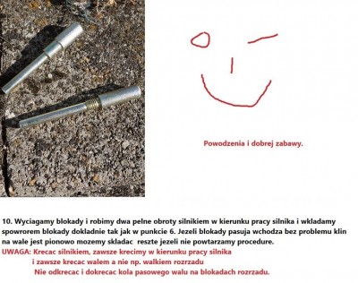

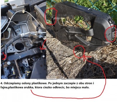

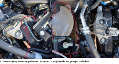

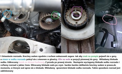

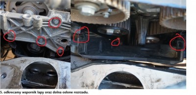

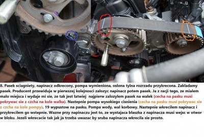

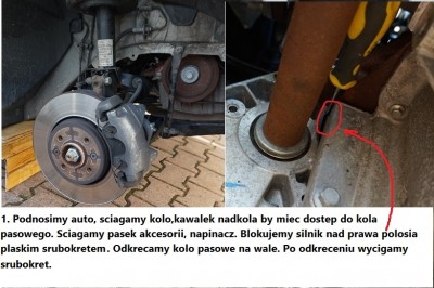

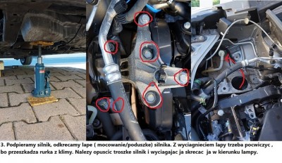

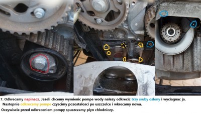

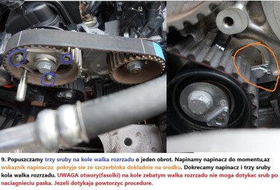

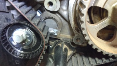

Wysłany: 2016-09-12, 17:03   Wymiana rozrzadu K9K Lodgy/Dokker
UWAGA: Wszystko co robicie, robicie na wasza odpowiedzialnosc. Nie odpowiadam na ewentualne uszkodzenia pojazdu.
Momenty dokrecania srub:
Pompa wody 11Nm
Napinacze 27Nm
Trzy sruby na kole walka rozrzadu 14 Nm
Lapa silnika 65Nm
Centralna sruba kola pasowego walu korbowego M14 = 120 Nm + 95±15° - Zastosowac nowe sruby!
Na koncu w tutorial-u zapomnialem napisac, ze po wyciagnieciu dolnej blokady na korek nalezy nalozyc szczeliwo- ja wkrecilem na teflon
Plik ściągnięto 1504 raz(y) 222,02 KB
Plik ściągnięto 1088 raz(y) 240,38 KB
Plik ściągnięto 978 raz(y) 220,59 KB
Plik ściągnięto 860 raz(y) 232,52 KB
Plik ściągnięto 1066 raz(y) 228,37 KB
Plik ściągnięto 3377 raz(y) 228,92 KB
Plik ściągnięto 1920 raz(y) 226,08 KB
Plik ściągnięto 2197 raz(y) 241,41 KB
Plik ściągnięto 1876 raz(y) 246,06 KB
Plik ściągnięto 1463 raz(y) 208,94 KB
Wysłany: 2016-09-13, 10:39
Fajny opis :) ale pare rzeczy nie wiem :
Po co jest ten srubokręcik włożony w łożysko podpory prawej półosi ? :)
On coś daje ?
Jak udało się odkręcić koło pasowe wału korbowego ?
Wysłany: 2016-09-13, 11:07
Śrubokręt nie jest włożony w łożysko. Tam nad polosia jest szczelina, w której widać zęby koła zamachowego. W tą szczelinę wkładamy śrubokręt i to on idealnie blokuje koło zamachowe. W ten oto sposób odkrecasz koło pasowe wału. W starszych K9K np.clio2 szczelina jest na tyle szeroka,ze można wysunąć mała breszke. Koło pasowe w moim przypadku odkrecilem nasadka 18 sześciokąta kluczem o długości około 45 cm. Poszło rekami bez żadnych problemów. Przypuszczam że jeżeli śruby są przykręcone z odpowiednią siła tak jak w książce piszę to nie mamy żadnych problemów z ich odkręcenie. Problem pojawia się wtedy gdy ktoś przed nami skręcał to np.pneumatem lub dociagal kluczem z metrowa rura.
Wysłany: 2016-09-13, 12:29
oo ciekawe, skad znasz ten patent ?:)
Ciekawe czy u mnie tez sie da tak zablokowac kolo zamachowe ?:)
aha i u mnie tez sruba kola pasowego walu k. jest tez 18mm
wat
Silnik: 1,5 dCi 110
Dołączył: 30 Lip 2010
Posty: 1146
Skąd: Zabrze/Hindenburg
Wysłany: 2016-09-13, 12:54
ile czasu Ci zeszło na całość?
Wysłany: 2016-09-13, 17:04
corrado napisał/a:
Pierwszy raz widzialem w Kangoo.
Z tego co wiem wszystkie K9K ( te co robilem) maja tam taki przesmyk miedzy skrzynia a silnikiem. Wielkosc tej szczeliny zalezy od skrzyni.
Wejdz pod auto i zobacz. Potem napisz jakie masz oznaczenie silnika, to znowu bedziemy madrzejsi.
W K9k wystepuja dwie sruby M14 taka jak my mamy i M12. W oryginalnym zestawie rozrzadu zawsze sa dwie na wymiane.
[/quote]
wat napisał/a:
ile czasu Ci zeszlo na calosc?
Zeszlo ze 4,5 - 5 h, ale na spokojnie kawka papierosek. Najdluzej mi zeszlo z wyciagnieciem lapy silnika i wyciagniecie tej wewnetrznej, plastikowej oslonyrozrzadu ,bo siedzi pod kolem pompy i nie chcialem jej polamac.
