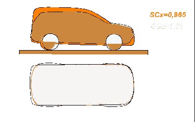

Wysłany: 2014-04-15, 18:51   Opór Dokkera i Dustera
Wracam do starego tematu:
Przeglądając materiały katalogowo-reklamowe zamieszczone przez Informbiuro Dacii rzuciłem okiem na charakterystyki aerodynamiczne nowych daciek i...
Wychodzi na to, że:
Lodgy: SCx=0,864
Dokker SCx =0,965
Duster (Ph I) SCX=1,01
Wynika z tego, że Dokker ma w tych samych warunkach nieco mniejszy (o ok. 4,5%) opór aerodynamiczny niż Duster (Ph I, dla Noul Duster tych danych nie ma ale pewnie są takie same). I to pomimo ewidentnie większego przekroju czołowego (vide. rycina). Na oko Dokker ma bardziej klockowatą sylwetkę od "starej" MCV'ki (na co utyskiwał ongiś Bebe), że o Dusterze tu nie wspomnę.
Co ciekawe Duster 4x2 1.5 dCi przegrywa w (mocno teoretycznym) konkursie na V_max z Dokkerem 1.5 dCi o całe 6 km/h: 156 km/h wobec 162 km/h nb. oba wehikuły mają tę sama masę własną m=1205 kg!
Clou programu polega na tym, że Dokker ma niższe zawieszenie, mniejsze nisze nadkoli, i bardziej wypełniony pas przedni w porównaniu z Dusterem.
To z kolei przesuwa punkt spiętrzenia w dół: zatem mniej powietrza opływa wstydliwy spód auta.

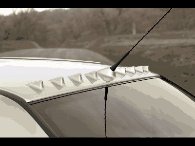

jas_pik napisał/a:
Spoiler zamontowany na tylnej krawędzi dachu w małym stopniu wpływa na docisk tylnej osi a w olbrzymim koryguje aerodynamikę pojazdu. W ten sposób umożliwia obniżenie zużycia paliwa. Koncepcja jego działania opiera się na regulacji przepływu powietrza w przestrzeni za samochodem . W DD ostrego zakończenia dachu powoduje że powietrze „spada” na tylną szybę wytwarzając podciśnienie, które działa hamująco .
Spoiler redukuje obszar występowania podciśnienia zmniejszając turbulencje. Oszczędności w zużyciu paliwa, jakie wynikają z zainstalowania spoilera w samochodach typu SUW mogą wynieść do 4%
Obrazek
Ciekaw jestem opinii Piotrresa, będzie z nas najwięcej wiedział.
Piotrres, dasz się zawołać do tablicy? :mrgreen:

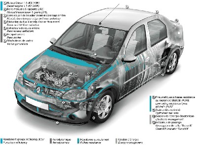

A ja wszedłbym dalej i szukał rozwiazań związanych z redukcją oporu aerodynamicznego w samochodach Renault i Dacii.
Polecam do poczytania :ciekawy art o aerodynamica samochodów osobowych
Oraz dostępne opracowania dotyczące poprawy aerodynamiki ciężarówek które również są bardzo kanciaste :-D
Bo widząc opracowania inżynierów Dacii nad efektywnością energetyczną to nie odkrywają żadnych nowych rzeczy.
W szczególności dobrze że zaczęli używać opracowania dotyczące uspokajania przepływu powietrza na krawędziach budy , które dają bardzo ciekawe rezultaty ( tzw Vortex - generatory). oraz jeszcze inny art ( oba po angielsku)
Plik ściągnięto 187 raz(y) 121,07 KB
Plik ściągnięto 170 raz(y) 113,98 KB
Ostatnio zmieniony przez jas_pik 2014-04-18, 09:16, w całości zmieniany 2 razy

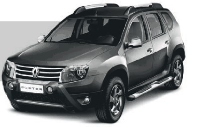

Wysłany: 2021-01-19, 21:19
Nie chciało mi się samemu rysować.
Ostatnio zmieniony przez piotrres 2021-01-19, 21:20, w całości zmieniany 1 raz

Wysłany: 2022-07-05, 16:55
piotrres, spoglądając na Twoje wyobrażenie Dustera I które zmniejszyłoby jego opory aerodynamiczne, odnoszę wrażenie że projektanci, przygotowując wersję II a potem potem II FL inspirowali się Twoją pracą (w ostatniej wersji nawet spoiler dołożyli prawie jak Twój) :)
Czy mógłbyś w wolnej chwili przeanalizować jak ich praca mogła się przełożyć na realne zmniejszenie oporów nowego Dustera ?
