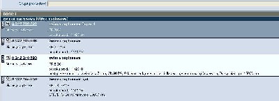

Świec i producentów pełno.
Plik ściągnięto 234 raz(y) 50,78 KB
