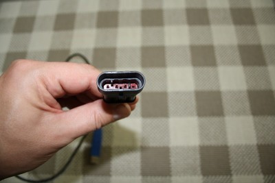

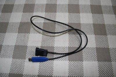

Nie podpinałem pod samochód bo nie mam jeszcze interfejsa do LandiRenzo
Kabel numer 8 + your STAG interface http://www.projekt-tech.p...ostycznego.html

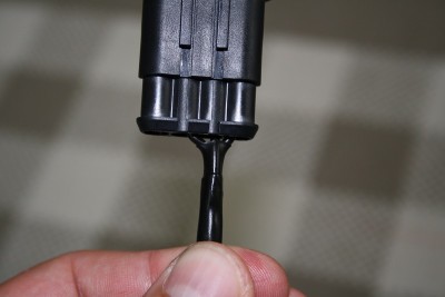

Mam taki interface którego używałem do moich aut z sterownikami Diego, Nevo i Stag.
Nie wiem jak go przerobić ma tylko 3 kabelki chyba muszę kupić inny do LR.

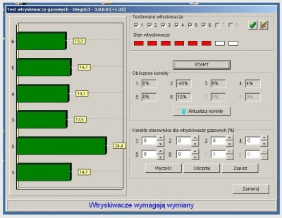

Tylko nadal nie wiem czy będę wstanie podejrzeć tym pracę wtryskiwaczy. Myśle o czymś takim co robi się w instalacji sprzed 12 lat za 40% ceny LR. Załączam zrzut pożyczony z innego forum. Dokładnie widać na w tym programie który wtryskiwacz nie domaga.

ST Stag
OM Landi Omegas
K and L exchange
12V with USB is not required

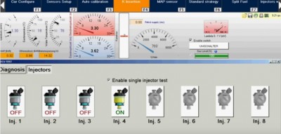

Dzięki za pomoc z kabelkiem. A czy w tym programie przy "zablokowanym" sterowniku podejrzę prace wtryskiwaczy - jeśli tak to jest sens kombinowania.
Mam 7 teoretycznie sprawnych wtryskiwaczy muszę wybrać te które najrówniej pracują.

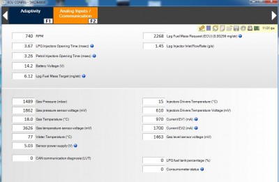

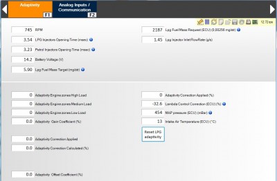

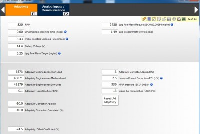

Podpiąłem auto.
Udało mi się połączyć z moja centralką dzięki eastcowboy
Niestety wiele z niej nie widać czy na podstawie tych odczytów ktoś jest wstanie powiedzieć gdzie jest błąd i czym spowodowany.
Widać ogromną różnicę w parametrze Lambda control corecction na Pb jest około 0 - 2 na gazie po przełączeniu spada powoli do -33. zwiększenie obrotów powoduje że wzrasta do zera.
Z tego co rozumiem to ta korekcja spowodowana jest za bogatą mieszanką na wolnych obrotach. Czyli albo jeden albo więcej wtryskiwaczy "leje" (czy na pewno??) ale czemu tylko problem jest na wolnych obrotach, jak sprawdzić który mając tylko takie narzędzie diagnostyczne?? Podobno do tego sterownika nie ma innego.

Wysłany: 2016-11-15, 08:20
jaskul napisał/a:
Tak, na pewno "leją".
Problem jest zauważalny najbardziej na wolnych obrotach, gdyż wtedy masz najkrótszy czas otwarcia wtryskiwaczy. Jeśli jest on np. 2,5 ms, a wtryskiwacz mechanicznie się "przycina" i dodaje od siebie jeszcze 1 ms, to trzeba czas otwarcia (elektryczny) skrócić do 1,5 ms. O ile procent, to sobie policz.
Przy większych obciążeniach czas otwarcia masz np. 8 ms i może wtedy w ogóle nie dochodzić do przycinania, albo problem jest mniejszy.
Wtryski do wymiany, szkoda silnika.

Ale tak postanowiłem zrobić w końcu to instrukcja dla ASO. Palił się check wypadały zapłony i parametr korekta Lambda przekraczał 30%
Miałem podgląd sondy lambda i interfejs pokazujący ten parametr.
Powoli zaciskałem wężyki gazowe pomiędzy wtryskiwaczem, a kolektorem ograniczając przepływ gazu.
Zauważyłem że w przypadku jednego wtryskiwacza po ograniczeniu przepływu parametr korekta Lambda gwałtownie spada. Ten wtryskiwacz podmieniłem na inny. I zabawa od początku w poszukiwaniu tego najgorszego w tej konfiguracji. Po 3 wymianach wtrysków ustawiłem taki komplet że korekta lambda zatrzymała sie na wartości około 5%.
Ostatnio zmieniony przez jaskul 2016-11-15, 23:10, w całości zmieniany 1 raz

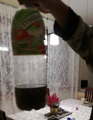

Podsumowując przejechałem teraz 10 km auto jeździ idealnie w każdym zakresie obrotów. Check się nie zapala. Pojeździ ze 2 tygodnie i przediagnozuję czy sie pojawią błędy i jak wyglądają korekty.
Chciałem bardzo podziękować wszystkim za rady, informacje bez których nie dało by się tego tak ułożyć.
Ale z drugiej strony podsumowując politykę ASO auto ma w tej chwili 330 tyś km od początku na LPG fabrycznym, nie wiem który reduktor, nie wiem które wtryskiwacze i co zostało z tej instalacji pierwotnej bo rachubę straciłem, mam plik dokumentów jak ASO serwisowało ten samochód. Ale sprawdzałem sprężanie OK, luz zaworowy OK, oleju nie bierze od zmiany do zmiany. W sumie najbardziej zawodna to jest ta instalacja gazowa.
To jest poprostu nie do pomyślenia aby nie można było z poziomu interfejsu przeprowadzić testu wtryskiwaczy.
A tak wygląda płyn po czyszczeniu wtryskiwaczy był przezroczysty.

Posty: 3718
Wysłany: 2016-11-15, 12:42
Widzisz, jaki gaz jest zasyfiony...

Wysłany: 2016-11-15, 14:44
No i trzeba stosować lepsze filtry gazowe (faza lotna), niż te fabryczne -- papierowe są niestety najgorsze jakościowo.
Poliester lub włókno szklane są dużo lepsze.
