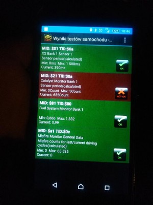

Dzisiaj z nudów (żeby sprawdzić czy działa i go odkurzyć trochę) do lodzi podłączyłem ELM327 i Torque na androidzie.
Przeskanowałem i błędów zero ale zastanawia mnie co to jest NOT OK na poniższym teście systemów. Ktoś coś wie?
Właśnie czytam po necie i coś z impulsami z jakiegoś czujnika. Patrząc dalej, pewnie chodzi o sondę lambda. Tylko co z nią jest i którą, bo są dwie teraz w Lodgy? A może to tylko jakiś błąd samego Torque.

Sonda regulacyjna przekroczony licznik błędów. Nie ma czym się przejmować.
Posty: 7534
Wysłany: 2017-02-03, 07:26
No to jeżeli przekroczony, to albo szwankuje ale po odpaleniu błędy się same kasuje albo ich już nie zapisuje.

To jest tylko test wyliczeniowy. Podłącz CLIP-a i zobaczysz jak sonda oscyluje.

To jest normalne tzn. też tak u mnie jest :)

Wiem i go napewno podłącze. Ciekaw jestem czy coś wyjdzie. W końcu torque tylko pokazuje wyniki, chyba.

To jest wewnętrzny test sterownika. Napisz do autora aplikacji. Wyjaśni ci to chyba najlepiej.
