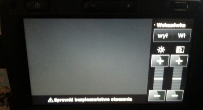

A co się dzieje jak podajesz +12V na pin 3 w MN ?
Czy przełącza się MN w tryb kamery jak na załączonym zdjęciu?
Jeśli się nie przełącza to nie zadziałał Micom .
Mógłbym Ci to uruchomić ale musiałbym mieć MN u siebie bo zdalnie tego nie potrafię zrobić.
Plik ściągnięto 38 raz(y) 134,62 KB

Jesli Micom nie uruchomił Ci działania kamery to może podjedź do ASO lub do kogoś kto ma CLIP-a aby uruchomił Ci tą funkcję - działanie kamery. To co pokazałem na zdjęciu we wcześniejszym poście to stan MN po podaniu napięcia 12V na pin 3.

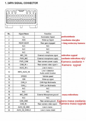

Wysłany: 2016-12-11, 23:01
Podłączenia zgonie z rozpiską pjnów w kompedium lub tu
Plik ściągnięto 479 raz(y) 130,27 KB

Czy ktoś podpinał już kamerę do kostki znajdującej się w progu? Jeżeli tak to proszę o podpowiedz, jakie numery pinów na kostce są przedłużeniem pinów od MN nr 10 ( kamera sygnał ) oraz 22 ( kamera masa ) , próbowałem je „przedzwonić” ale niestety dzwonią cztery różne piny
Dodam jeszcze ze po kolorach tez ciężko znaleźć ponieważ w kostce przy radiu pin 3 zasilanie jest brązowy natomiast w progu zielony z niewielkim paskiem brązu
