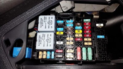

hej. jas_pik masz może schemat elektryczny skrzynki bezpiecznikowej dustera w kabinie?
musze do mnevo doprowadzić sygnał cofania i najwygodniej byłoby zrobić to z bezpiecznika światła cofania, ewentualnie z czujnika cofania ale chyba tablica jest bardziej dostępna. na forum jest ale do starej wersji, ja mam z 2016r i skrzynka ma inny układ. wrzucam zdjęcie skrzynki jakby ktoś wiedział który to bezpiecznik to byłbym wdzięczny za pomoc.
Plik ściągnięto 23 raz(y) 117,04 KB
Wysłany: 2017-02-20, 10:19
Nie mam. Ale jeśli masz tak nowy egzemplarz to prawdopodobnie masz pociągnięte wszystko aż do radia. Sprawdź (zrób zdjęcie kostki 24 pinowej) w szczególności doprowadzonych przewodów do tej kostki.
Podejrzewam że masz już doprowadzone wszystkie sygnały do tego złącza.
A jeśli ta to prawie całą robotę techniczną masz zrobioną

Na razie bez rozbierania wrzuciłem twój plik konfiguracyjny z odblokowaną kamerą ale nic się nie dzieje przy wrzuconym wstecznym więc raczej nie mam wyprowadzonych kabli. bezpiecznik już wiem który, ale tez muszę fizycznie potwierdzić...
Wysłany: 2017-02-21, 10:26
Rozebranie ( wyjęcie MN) to chwila roboty.
Jaka masz wersje software na MN?
Jesli 7.0.5 to prawdopodobnie podmiana pliku konfiguracyjnego nie pomoże.
