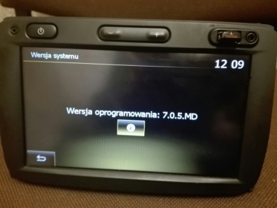

Wysłany: 2017-01-20, 19:56
Dzięki uprzejmości Jas_pika oraz jego kolegów z forum francuskiego (a w szczególności djeman ) udostępniam wersję 7.0.5 dla Media Nav 1 (fałszywe evo). Kamera cofania nie testowana (bo takowej nie posiadam)
Naprawiony został błąd z kasowaniem się poziomu głośności dla nawigacji/telefonu. Pozostał jednak ten w którym MN uruchamia się na głównym ekranie (ale jak zostawiliśmy na radiu to radio dalej będzie grało)
U mnie, by wszystko działało poprawnie musiałem zastosować pewną kolejność (inaczej wywalało błąd „Problem File corruption detected. Navigation stops”
1. Nakładka od Jas_pika uwalniająca navi oraz wrzucająca jego nakładkę (instrukcja w linku – adresy „Mega” trzeba kopiować a nie klikać na hiperłącze)
http://www.daciaklub.pl/f...ad.php?id=15054
2. Wgranie nakładki 6.0.3 (pierwsza wersja fałszywego evo)
https://mega.nz/#!LkN1hQQS!dpPRda3crBcT9STN2Dj-zfvBsI0fn4esnVdiMQwLaQ8
3. Wgranie nakładki 7.0.5 (aktualizuje też dboota do nowszej wersji)
https://mega.nz#!GpkE0BKB!UujMs29G9sJ-GdVG2Kj71WM13Am328wb2feAqStKg3c
Z miłą chęcią zapoznałbym się z opinią kogoś, kto spróbowałby nagrać 7.0.5 bezpośrednio na uwolnioną 4.0.6 (ostatnią oryginalną), by sprawdzić czy też miał takie błędy jak ja.
By przywrócić wszelkie zmiany podrzucam link do pliku usuwającego 7.0.5. Nakładka Medi@pik w tym wypadku pozostaje.
https://mega.nz/#!3xsEhTjQ!n8z7hOSWrB8hzRJkoIdcFz0gdiaSRo0-dYyX5w1Oodo

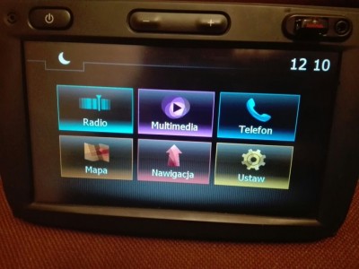

Chciałbym odgrzać kotleta i zapytać o ikony na pulpicie Media Nav I.
Zamiast standardowych żółtych napisów i ikon chciałbym mieć takie:
Może ma ktoś paczkę do podmiany wyglądu.
Posty: 4055
Wysłany: 2017-01-26, 13:25
Zmień nazwę katalogu M0 na M1 i odwrotnie w StrorageCard1/System/Img
