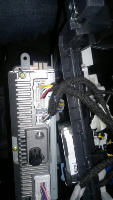

no i lipa coś mi nie działa... kamera ma zasilanie diody doświetlające się świecą więc podłączona jest dobrze... ale mnevo się nie przełącza na cofanie. kable wpięte w kostkę 24 piny... co prawda nie sprawdzałem czy jest przejście z kostki na gniazdo... czy to może być jednak wina nie odblokowanej kamery. jeśli jest odblokowana to pojawia się gdzieś w menu?
Wysłany: 2017-02-23, 13:54
A (+) w momencie uruchomienia biegu wstecznego jest na pinie 3 w złączu 24 pinowym ?
Bo napięcie podane na ten pin przełącza wszelkie funkcje na kamerę cofania ( lub inne źródło video)
Joustriel
Dołączył: 27 Lis 2016
Posty: 40
Wysłany: 2017-02-23, 14:17
no raczej jest. podpinałem do kostki... ten sam sygnał z którego zasilam kamerę czyli + 12 ze świateł cofania. co z softem? w odblokowanej navi pojawiają się jakieś opcje ustawień kamery czy dopiero w momencie wbicia biegu można konfigurować kamerę. mam to wszystko złożone do kupy i chcę najpierw się upewnić ze to nie wina softu zanim znowu zacznę rozbierać samochód.

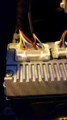

Wysłany: 2017-02-23, 14:58
Odkręcenie 3 śrubek i możesz sprawdzać czy dochodzi napięcie do pinu.
Joustriel
Posty: 40
Wysłany: 2017-02-23, 18:27
wcześniej mogło nie być napięcia ale teraz jest i dalej nic...
