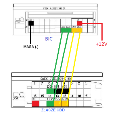

Co dalej? czy wystarczy połączyć ten moduł z gniazdem OBD tak jak na tym schemacie?
http://www.daciaklub.pl/f.../t_1bic_109.png

Menu ECO działa, podłączyłem przed chwilą moduł BIC pod gniazdo OBD ale chyba nie działa. Zaraz podłączę jeszcze raz bo być może ze coś nie łączyło jak powinno.
Dobrze rozumiem ze jak już aktywne menu ECO, wtyczka z MN ma podłączone piny 15 i 16 to teraz wystarczy podłączyć BIC pod OBD i powinno od razu działać? Być może BIC który posiadam jest zly- tak jak pisałeś- u jednych działa u innych nie.
Sprawdziłem jeszcze raz i niestety nie działa :(
Wydaje mi się, że podłączyłem wszystko ok, także pewnie moduł BIC jest zły. BIC, który posiadam pochodzi z Megane III z 2010 roku, jego nr to: 280380655R.
Dodam tylko, że BIC podłączyłem bezpośrednio do gniazda OBD - wpiąłem przewody w złącza gniazda zgodnie ze schematem, który znajduje się wyżej - łącznie z zasilaniem, ale nie wydaje mi się żeby to był jakiś problem?

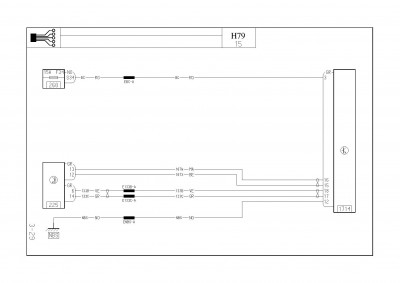

Moze ktoś z szanowny użytkowników wie jaki to moduł (1714)jest na schemacie ?
No i jakie oznaczenie jest jego wg nomenklatury Renault/Dacia ?
Bo byc może ten właśnie moduł przekaże nam niezbędne informacje do MN
Udało mi się dojśc że 1714 to zwykły UCE.
Ale który obsłuży i przekaże informacje o 4x4 do MN?

czemu dodałeś identyczne schematy?
może właśnie jest ważna wersja oprogramowania w sterowniku tak jak to jest w przypadku uruchomienia temp i eko jazdy
tu masz rozpiske
a moduł na schemacie 1714 to nic innego jak BIC ale z odpowiednim numerem
zawsze widząc taką 8 na przewodach oznacza skrętkę ( najczęściej są to sygnałowe CAN) i te przewody muszą być plecione ze sobą

Wysłany: 2017-04-01, 15:38
Pierwszy schemat został opublikowany przez ldzi którzy twierdzą że im zadziałało.
Poszperałem w swoich plikach i okazało się że to jest schemat od X79 czyli Dustera ph2
