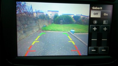

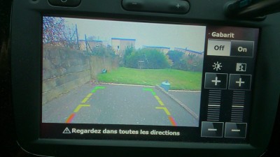

Wysłany: 2017-03-18, 10:59
Pliki do różnych wersji kamer (PAL/NTSC) oraz pozwalające na usunięcie ostrzeżeń, wyświetlanie obrazu na całym ekranie a także powrót do wersji standardowych - fabrycznych. Zebrane w jednym pliku ZIP
https://goo.gl/5Sr0IB
zdjęcia od kolegów z Francji bo nie mam teraz dostępu do MN
Plik ściągnięto 32 raz(y) 198,23 KB
Plik ściągnięto 30 raz(y) 149,93 KB
Plik ściągnięto 45 raz(y) 186 KB

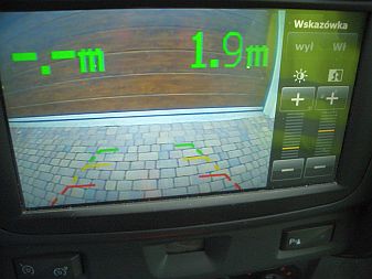

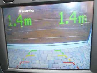

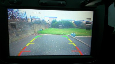

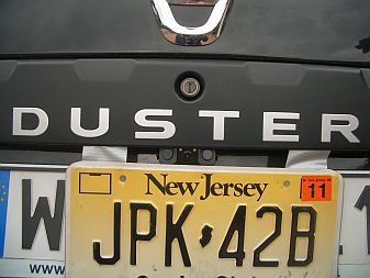

Chciałem się podzielić efektami moich prac, z montażem i uruchomieniem kamery cofania.
Wykorzystałem kamerkę 3in1, wyposażoną w dodatkowe czujniki ultradźwiękowe i pokazująca na ekranie rzeczywiste odległości od przeszkody.
Większość wiadomości zebrałem z naszego forum z różnych wątków. Poskładałem je i jako w sprawdzonym przeze mnie opisie chciałbym się podzielić na forum. Opis jest dostępny, do ściągnięcia pod:
Kod:
https://mega.nz/#!c7AxFBba!YQyUT5o-emE2YkKDHEGSLsDP4CDU4PSNnDpLbMDJVJc
W razie pytań służę pomocą. Efekt pokazany został na zdjęciach.
wersja standard z suwakami
Plik ściągnięto 13555 raz(y) 56,6 KB
wersja pełno ekranowa
Plik ściągnięto 13555 raz(y) 49,58 KB
Wysłany: 2017-03-25, 21:21
Co to za model kamery?
Linki?
Co oznacza odległość z lewej a co z prawej?
A ogólnie gratulacje za pomysł i dzielenie się :)

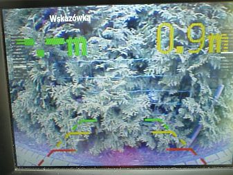

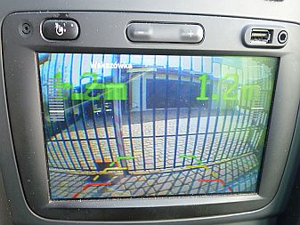

Rzeczywiście kamerka jest nowością i ma wiele zalet. Najważniejsze to szeroki kąt widzenia sprawdzałem do 170 stopni, posiada dwa czujniki ultradźwiękowe odległości: lewy i prawy, dodatkowo sygnalizacje dźwiękową zbliżania się do przeszkody. Na ekranie pokazuje oprócz linii, odpowiednio odległość od przeszkody dokładnie! po lewej lub prawej stronie. Pozwala to na uniknięcie niespodzianek. Kamerka 3in1 posiada własne bardzo jasne diody podświetlające w nocy. Cyferki zmieniają swój kolor w miarę zbliżania się do przeszkody. Mierzyłem i wyświetlane odległości są dokładne do 5cm! A linie niestety pokazują różnie, zależnie od ustawionego kąta kamerki. Równolegle do podłoża jest ok; 2m, 1.5m, 1m, 0.5m.
Podaje linki na aliexpress:
Kod:
https://pl.aliexpress.com/item/2-IN1-Car-Parking-Assistance-Rear-View-Camera-Backup-Camera-With-Parking-Sensor-Waterproof-Show-Image/32321561026.html?scm=1007.13338.71800.000000000000000&pvid=3182f85b-e4d8-45f0-9835-f41082567973&tpp=1
oraz bliżej przykład na allegro: uwaga poprawka teraz właściwy adres !
Kod:
http://allegro.pl/kamera-cofania-2x-czujniki-parkowania-buzzer-i6265864826.html
Co do ostatniej to oferowana wersja jest sprawdzona /uwaga są różne podobnie wyglądające/ , najważniejsze, ta posiada przełączanie pomiędzy systemami.
Poprawiłem adres na allegro na właściwy!
czujniki nad tablicą rejestracyjną
Plik ściągnięto 13776 raz(y) 59,67 KB
cofanie na krzaki
Plik ściągnięto 13776 raz(y) 60,16 KB
cofanie na bramę
Plik ściągnięto 13776 raz(y) 57,31 KB
Ostatnio zmieniony przez paul7 2017-03-25, 22:28, w całości zmieniany 2 razy
