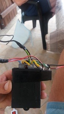

Wysłany: 2017-07-08, 15:20
Materialy zebrane. Skrzynka psa3 do impulsowego otwierania okien, dwa przekazniki i dwie diody.
Problem jest w tym , ze nie mam jeszcze auta. Jak odbiore auto to dam znac czy dziala(powinno).
Ostatnio zmieniony przez shrek 2017-07-08, 15:21, w całości zmieniany 1 raz

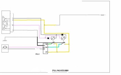

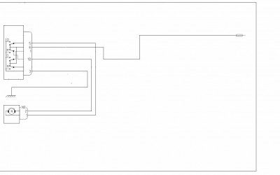

Wysłany: 2017-07-09, 20:43
Dzisiaj zrobilem impulsowe podnoszenie/opuszczanie szyb Lodgy/Dokker dziala.
potrzebujemy dwa przekazniki, dwie diody i skrzynke/ automat z citroena xanti 1 znajdujaca sie w drzwiach kierowcy o nr PSA3 ref: 9610531880
Nizej prezetuje schemat podlaczenia. U mnie dzialalo ale musialem zdemontowas bo mam domykanie szyb i niestey jak podlacze impulsowe domykanie to nie dziala mi domykanie po zamknieciu auta , ale znajde rozwiazanie.
W autach bez domykana szyb dziala bez zarzutow.
Automaycznie otw/zam na jedna szybe.
Potrzebne:
- Dioda 4001 lub 4002 2szt
- Przekazniki ( ja mam Omron G5LE-1-VD 12 VDC )
- Skrzynka domykania drzwi z xanti o nr PSA3 ref: 9610531880
W zalacznikach macie schematy podlaczenia.
Szary na shemacie od przelacznikow podnoszenia szyby to tak naprawde BIALY.
Koszt to okolo 30-40 zl skrzynka psa,przekazniki +diody 10 zl. Chwila roboty i dziala.
Jedna skrzynke mam na zbyciu. jak ktos chce to w przywioze na Zrebice.

Wysłany: 2017-07-10, 08:18
BRAWO TY! :-)
Może jakiś filmik, jak to działa..?
Czekam dalsze rozwiązanie domykania szyb z pilota... ;-)

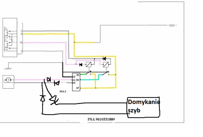

EDIT:
shrek, może spróbuj dołożyć domykanie szyb z pilota, tak jak było na początku, podłączając bezpośrednio do obwodu silnika za pomocą diod, tak by podczas działania którejś z modułu nie płynął prąd do innego modułu tak jak na rysunku... Może się uda??

Wysłany: 2017-07-27, 06:40
route2000 napisał/a:
BRAWO TY! :-)
EDIT:
Nie mam czasu na razie, ale jak znajde to sie pobawie.
