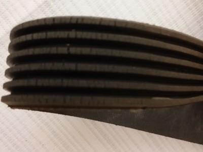

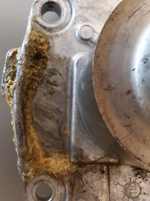

Wczoraj ze względu na wiek 7 lat (o rok przedłużyłem) przebieg ok. 56tys. Km zleciłem wymianę rozrządu. Pasek rozrządu nieznacznie wytarty, pompa już zaczęła łzawić, pasek akcesoriów na frezowanej stronie popękany poprzecznie na zewnętrznej w jednym miejscu lekko uszkodzony. Mechanik stwierdził, że rzadko się zdarza by po takim przebiegu pompa zaczynała przeciekać.
Plik ściągnięto 19 raz(y) 189,99 KB
Plik ściągnięto 20 raz(y) 177,61 KB
Plik ściągnięto 13 raz(y) 237,46 KB
Wysłany: 2017-07-30, 20:20
Przeciekaja nawet nowe pompy.
