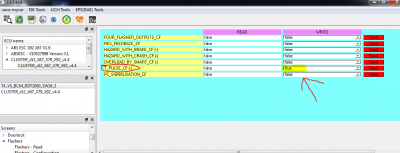

Mnie udało się tym programem m.in. włączyć trzykrotne mignięcie kierunkowskazami
Dużo tych opcji jest, sporo z nich jeszcze nie przejrzałem.

Dla zainteresowanych trzykrotnym mignięciem kierunkowskazu - w załączniku zaznaczona opcja.
Plik ściągnięto 782 raz(y) 49,41 KB

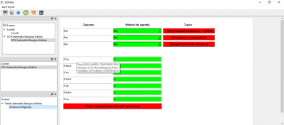

Wysłany: 2017-08-15, 22:55
No i tu mamy prosty ddt4all po polskudo zmiany manetki z interwalem, wylaczenie piszczka pasow , trzykrotne migniecie kierunkowskazu, itp.
Rozpakowywujemy ddt4all win
Rozpakowujemy i podmieniamy plik ecus.
https://chomikuj.pl/kompal/ddt
Plik ściągnięto 608 raz(y) 61,16 KB
Plik ściągnięto 334 raz(y) 48,14 KB
Ostatnio zmieniony przez shrek 2017-08-16, 08:34, w całości zmieniany 8 razy
