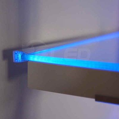

Czytałam ten temat o domykaniu szyb i może zaproponuję taki mały tuningowy bajer za 10 zł. Chyba ciekawie wyglądający, a dodatkowo ostrzegający o zamykaniu szyby. Zamysł jest taki, by na dolnej krawędzi szyby (tej schowanej w drzwiach) umieścić kolorową diodę 12V np. pulsacyjną (lub kilka) której to światło wnikało by w głąb szyby i wydostawało się na jej górnej krawędzi – tej widocznej (zmatowionej). Oczywiście dolna krawędź też jest zmatowiona i by móc wprowadzić światło do wnętrza szyby należałoby po prostu wkleić diodę jakimś przeźroczystym klejem (żywicą). Nie wiem czy dioda z aukcji
http://allegro.pl/kontrol...7025673876.html
jest clear (przeźroczysta), czy matowa, ale lepsza byłaby clear . Diodę oczywiście podłączamy równolegle do silnika napędu i gotowe.
Oczywiście na dolnej krawędzi szyby jest obejma, ale z reguły jest krótsza o kilka cm i tam mocujemy LED-y. Niestety nie znalazłam fotki z samochodem, ale załączam foto z ilustracją szklanej półki tak podświetlanej (tu zastosowano specjalny profil do LED-ów). Tyle teoria – jak w praktyce by to wyglądało nie wiem.

Wysłany: 2018-03-16, 06:18
Ok. Tylķo czy swiatlo nie bedzie przeszkadzac podczas jazdy?
Czy nie bedzie przez to wiekszego refleksu w szybie?
No i w koncu nie kazde auto ma mocowanie szyby krodsze od niej samej. No ale bajer byl by fajny ;-)

Tak, zastanawiałam się nad tym problemem, tzn. krawędź szyby świeciłaby się tylko w czasie podnoszenia (ew. opuszczania – druga dioda LED np. w innym kolorze w obwodzie o przeciwnej polaryzacji), ale – jeżeliby zastosować wariant z migającą diodą to istotnie w czasie jazdy podczas podnoszenia/opuszczania szyby istnieje prawdopodobieństwo/zagrożenie, że inny uczestnik ruchu drogowego mógłby to zinterpretować jako migacz umieszczony w lusterku (jeżeli LEDy byłyby dodatkowo np. żółte). Łatwo temu zaradzić zmieniając podłączenie LEDów w ten sposób by działały tylko w momencie aktywacji z pilota (samochód zaparkowany), albo dać „egzotyczny” kolor np. niebieski/zielony.
Co do mocowania – nie chciałam utrudniać opcji montażowej, ale możliwe i stosowane jest w innych rozwiązaniach nawiercenie szyby i zatopienie w niej diody (zaklejenie) – oczywiście nie takiej jak z podanej aukcji, ale gołej, bez obudowy.
Refleksy mogą się natomiast pojawić na zarysowaniach szyby.
