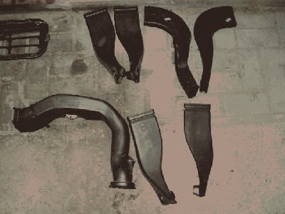

Dostałem takie oto zdjęcie dotyczące zakupu nawiewu drugiego rzędu, ale coś mi się wydaje, że za dużo tych elementów???
Z opisów, i rys. powinno ich być ICH cztery (lub pięć?) elementów...
A może jest to komplet do 2 i 3 rzędu.
POMOCY...
oferta kupna
Plik ściągnięto 232 raz(y) 164,32 KB
Wysłany: 2011-04-04, 22:22
Potrzebujesz tylko 4 części w górnym rzędzie (bez tej kratki w lewym górnym rogu).
To, co jest na dole, to (od lewej) jeden ze skrajnych nawiewów w desce rozdzielczej oraz powtórzenie dwóch środkowych części z górnego rzędu na fotce.
