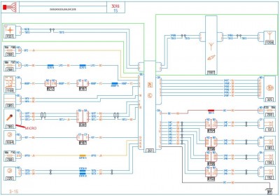

Wysłany: 2017-10-22, 14:19
Sprawdź podłączenia wg schematu

dziwi mnie tez ze np 13 i 14 nie sa podlaczone.
Patrzysz ze złej strony wtyczki.To są kolory beżowy i brązowy, a Ty sprawdzasz przewody do kamery..

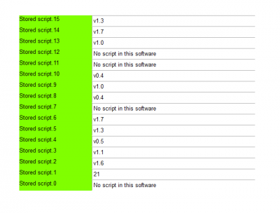

Wysłany: 2018-03-22, 08:26
polon18, napisz coś więcej o przywracaniu do życia BICa ze złym skryptem?
Trzeba podać zasilanie tylko na pin 2? Po tym można się z nim normalnie skomunikować po CAN Multimedia?
Czym się charakteryzuje BIC ze złym skryptem? To, że nie uruchamia audio w aucie to wiem, ale czy powinien być diagnozowalny? Bo u mnie nie wykazuje oznak życia.
Druga prośba:
Macie może spisane skrypty występujące w?:
283467680R - v09.00
283467937R - v08.40
283468105R - v07.10
W wersji
283463540R - v06.20
Mam takie:
Plik ściągnięto 70 raz(y) 17,09 KB

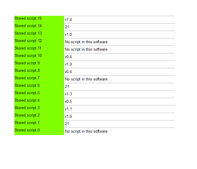

Skrypty w wersji 09.00 są takie:
A jeśli chodzi o zmianę skryptu na Clio/Dacia <-> Laguna/Megane
BIC z L3 trzeba "obudzić" podając zasilanie na pin 2 i można się z nim skomunikować.
Zrobiłem tak w L3 - zmieniłem skrypt na CLIO i BIC zniknął całkiem z sieci. Audio nie działa.
Co zrobić żeby z powrotem przywrócić go do życia?
Pewnie jakbym podłączył go w CLIO to by zadział i można by zmienić skrypt na L3
Co takiego dzieje się w CLIO/Dacii podczas włączania żeby się zaktywował BIC?
Plik ściągnięto 25697 raz(y) 17,67 KB
Ostatnio zmieniony przez Qbak 2018-03-30, 22:00, w całości zmieniany 1 raz
