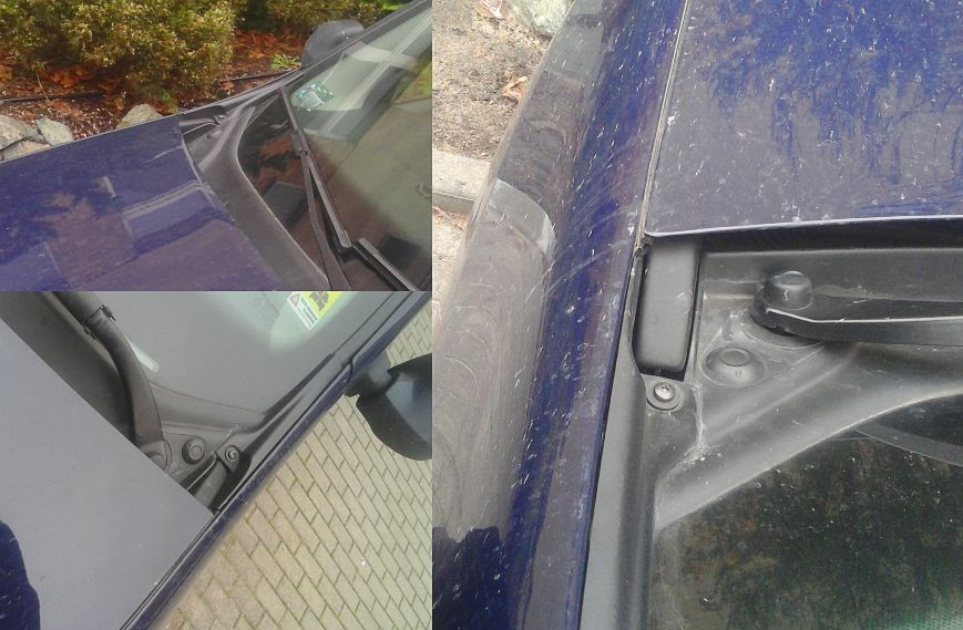

550/475 miałem fabrycznie w MCV sierpień 2015
Teraz jest 600/500 (dokładnie 605/503) bosch aerotwin albo aeroeco. Miały adaptery na bagnet (różniły się wyglądem)
Tu widać jak się układają, ale kiedyś wcześniej zdejmowałem ramię wycieraczki od kierowcy i nie mam pewności czy założyłem identycznie (nie miało to wtedy znaczenia). Dochodzą na mikrony bez kolizji. -> http://www.daciaklub.pl/f...ad.php?id=16663
