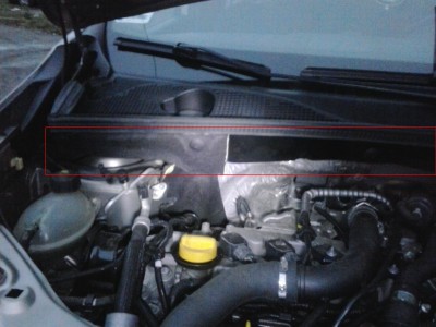

Czy ktoś z Kolegów może wrzucić fotki fabrycznego wygłuszenia komory silnika MCV dci? Zamówiłem ostatnio fabryczne (używane) wygłuszenie maski i ciekaw jestem jak wygląda wygłuszenie ściany grodziowej i nadkoli. A może ktoś ma do sprzedania używki?
Wysłany: 2011-03-08, 22:57
Tymczasem można się zapoznać ze schematem (jest OIMW dość wierny naturze):
W tym samym temacie jest też kilka fotek szczegółów takiej maty w dieslu: http://www.daciaklub.pl/f...p?p=39150#39150
Natomiast w temacie właśnie o fotkach silników - http://www.daciaklub.pl/f...p?p=76957#76957 - można zobaczyć pokrój ogólny w MCV 1.6 16V i Dusterach, bo maty wszędzie są niemal identyczne.

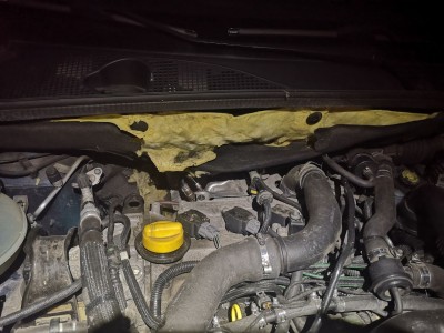

Dołączam do klubu... odkąd kupiłem samochód, to wygłuszenie się rozwarstwiało i jeszcze na jesieni wyglądało w miarę normalnie, a teraz jak zajrzałem pod maskę, to moim oczom ukazała się piękna katastrofa...
Zastanawiam się, czy zamiast tego fabrycznego szmelcu nie przykleić tam jakichś mat...
Plik ściągnięto 79 raz(y) 207,71 KB

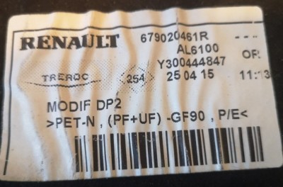

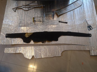

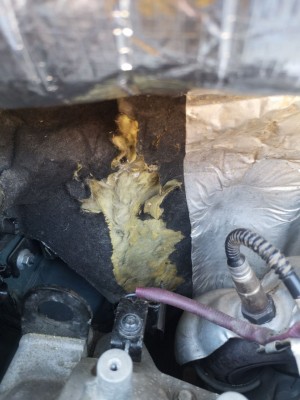

No dobra, kupiłem matę z pianki trudnopalnej z warstwą folii aluminiowej za całe 120zł, wyciąłem identyczny kształt i przykleiłem w miejsce oryginału (numer referencyjny, przy okazji, na zdjęciu).

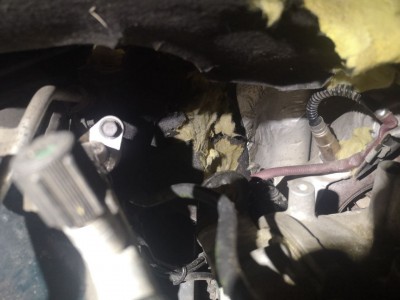

Pozostaje jeszcze strzępiąca się, dolna część fabrycznej wykładziny (zdjęcie 2). Tu mam taki pomysł (zamiast wymiany), żeby naszpachlować silikonu wysokotemperaturowego lub popryskać farbą kominkową w sprayu - żeby pozlepiać włókna i spowolnić degradację. Nic się na to nie da przykleić, bo warstwa kleju natychmiast ulega zamuleniu pyłem mineralnym.

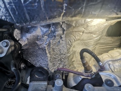

No dobrze, porwaną matę, w miarę możliwości, pomalowałem silikonową farbą żaroodporną (Śnieżka - srebrzanka). Po wyschnięciu mata jest twarda i wydaje się odporna na dalsze prucie. Pozostaje pytanie na ile całość będzie się kruszyła.
Farba do tego zastosowania wydaje się bardzo dobra, bo jest rzadka i łatwo wsiąka w tę wełnę mineralną, z której wykonane jest wygłuszenie.

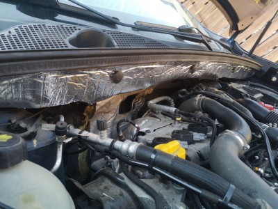

Plik ściągnięto 49 raz(y) 226,74 KB
przed
Plik ściągnięto 29 raz(y) 119,43 KB
