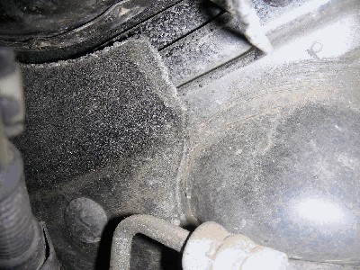

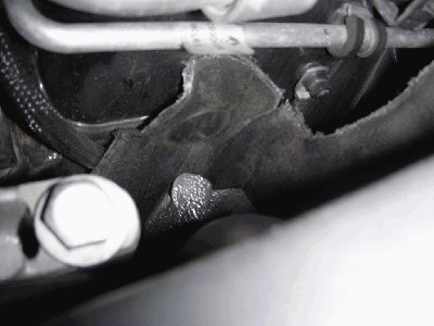

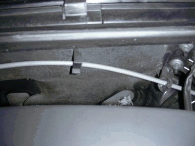

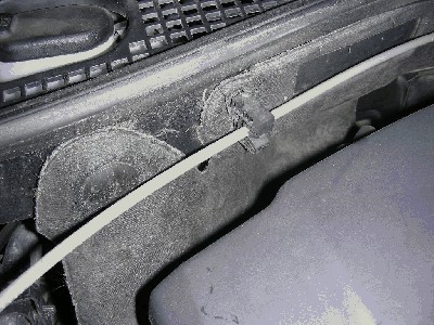

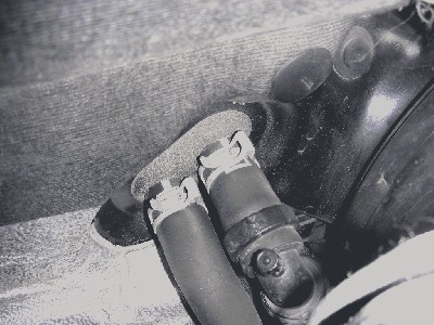

Jeśli mówimy tej samej macie, to ta mata jest mocowana chyba tylko tymi plastikowymi kołkami (1 szt. kosztuje 2,61 zł) i poza trudnym dostępem montaż wydaje się (ale oczywiście mogę się mylić) wykonalny. Nie przechodzi przez nią żadna instalacja (największa jest zgrabnie ominięta). Zaraz postaram się wrzucić jakieś zdjęcia (nie są to wszystkie mocowania).
DSCN15571386.JPG mocowanie od dołu

DSCN15561385.JPG mocowanie po lewej stronie
Plik ściągnięto 402 raz(y) 142,54 KB
Plik ściągnięto 408 raz(y) 172,86 KB
Plik ściągnięto 396 raz(y) 148,18 KB
DSCN15531382.JPG tak jest ominięta największa i chyba jedyna instalacja
Plik ściągnięto 405 raz(y) 184,02 KB

Powiedz mi jeszcze tylko, czy z rurkami od klimy tez nie ma problemu
Na drugiej fotce od góry troszkę widać, ale generalnie ta mata jest ukształtowana z uwzględnieniem klimy (a ta zapewne ma identyczny przebieg w dieslu jak i w benzynie). W razie czego nie będzie raczej większych problemów żeby coś wyciąć w tej macie lub ją naciąć.
