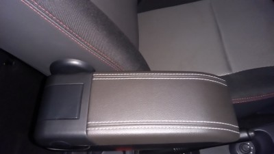

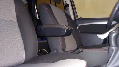

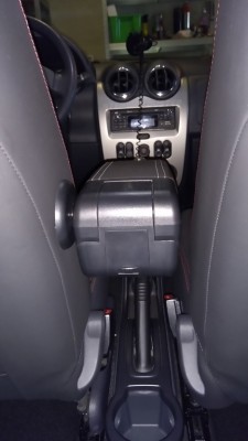

Potwierdzam, fabryczny (do fotela) najlepszą opcją (wygoda i wygląd), nawet jeśli nigdy do tego modelu nie był przewidziany (całość zajęła mi z wymontowaniem/zamontowaniem fotela, rozebraniem/ubraniem tapicerki, wykonaniem otworów 2,5 h).
Wszystkim wahającym się polecam takie właśnie rozwiązanie.

Za ile taki podłokietnik? W zestawie było wszystko do montażu? Co musiałeś wiercić?
ex_perimental
Model: Duster/ Logan II
Silnik: 1.5 dCi/ 1.2
Rocznik: 2013/ 2014
Dołączył: 13 Lut 2015
Posty: 243
Skąd: Next to WRO
Wysłany: 2017-11-15, 12:04
Nie pamiętam dokładnie ile płaciłem, zakładałem go na wakacjach... Od tego czasu całą masę rzeczy "dołożyłem". Coś koło 300 zł (na stronie renault warszawa była wtedy na ten podłokietnik zniżka) i to jest ten do Lodgy (ma regulację pokrętłem, pokrycie ze "skóry", do Logana jest inny- ma inne mocowanie do fotela i nie ma regulacji w pionie).
Co do otworów, to musiałem wywiercić 2 otwory wiertłem 10mm, bo w szkielecie fotela ich zwyczajnie nie ma. Poza wiertłem nic więcej nie potrzebowałem, wszystko było w zestawie.
