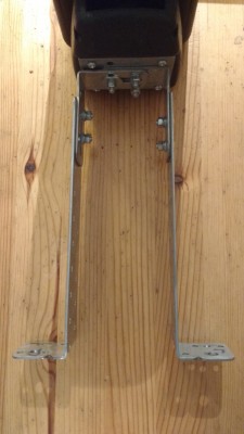

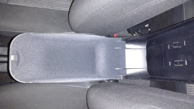

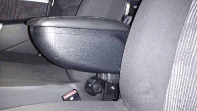

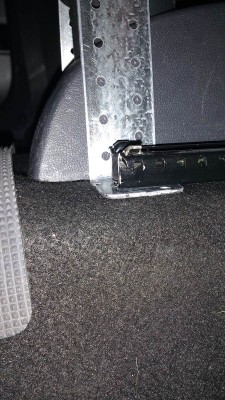

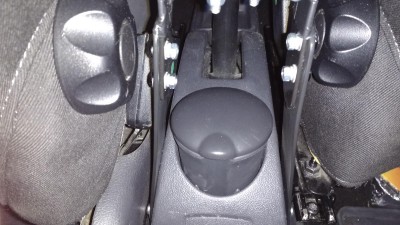

Wysłany: 2016-06-15, 23:20
Zakupilem za 70 zł oryginalny dedykowany do meganki podłokietnik bez podstawy. Musiałem ją stworzyć. Za stelaż posłużyły kątowniki stalowe zakupione w markecie budowlanym. Pod podstawę podłokietnika zainstalowałem płytkę usztywniającą całość. Stelaż dokręcony do mocowań szyn foteli oraz jednym wkrętem z każdej strony do tunelu. By ukryć dziurkowanie oraz "ucywlizować" mocowanie podłokietnika nasunełm szeroką koszulkę termokurczliwą , po czym ją ogrzałem nad palnikiem kuchenki gazowej. Nawet ładnie się ułożyła. Niestety ale nie kupiłem czarnych śrub ;-(. Podłokietnik lekko sprężynuje ale nie buja się ani nie skrzypi. Tylko muszę przyzwyczaić się do nowej procedury zapinania/odpinania pasów. Zastanawiam się, czy nie wymienić zapięć na takie od megane scenic z dłuższym mocowaniem, bardziej wystające.
