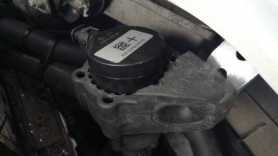

Pompa wody ogrzewania postojowego

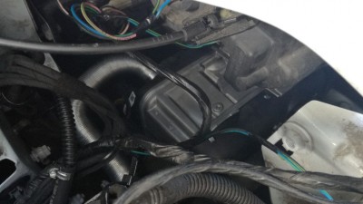

Piec umieszczony pod reflektorem od strony kierowcy

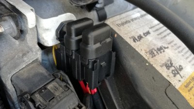

Bezpieczniki obok akumulatora
Plik ściągnięto 28 raz(y) 83,54 KB

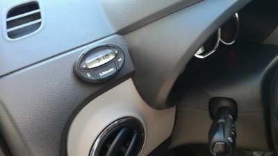

Zegarek zainstalowany po lewej stronie tablicy przyrządów - podswietlenie jest pomarańczowe w oryginale..

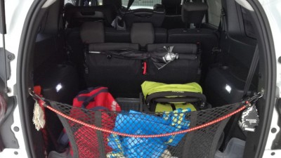

Porcja zdjęć:
[ Komentarz dodany przez: laisar: 2017-12-05, 12:43 ]
Pytanie o siatkę w bagażniku - http://www.daciaklub.pl/f...1743182#1743182.
Plik ściągnięto 66 raz(y) 84,71 KB
Plik ściągnięto 34 raz(y) 100,28 KB
Plik ściągnięto 34 raz(y) 98,4 KB
Plik ściągnięto 60 raz(y) 94,28 KB
Plik ściągnięto 25 raz(y) 82,52 KB
Plik ściągnięto 41 raz(y) 85,26 KB

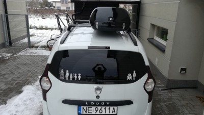

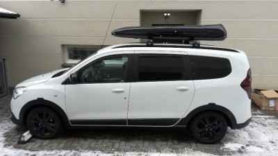

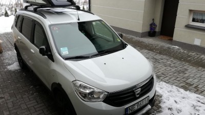

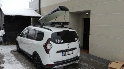

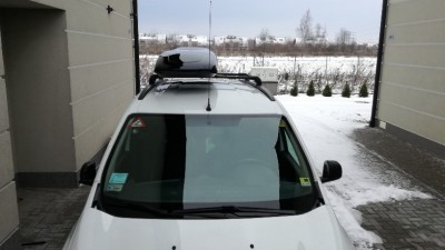

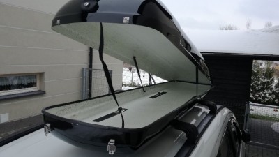

Nowa trumna - tym razem węższa i dłuższa - fabrycznie bez oznaczeń - polecam Jost A600
Plik ściągnięto 30 raz(y) 80,39 KB
Strona prawa
Plik ściągnięto 39 raz(y) 70,47 KB
Strona lewa
Plik ściągnięto 33 raz(y) 71,72 KB

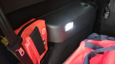

Lampeczki w bagażniku
Plik ściągnięto 1049 raz(y) 93,06 KB

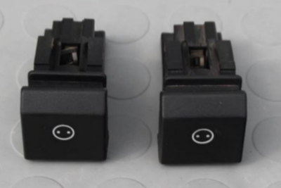

Natomiast w trzecim rzędzie dołożymy jeszcze dwa gniazda 12v, pochodzące ze Scenica I.
Plik ściągnięto 25 raz(y) 64,84 KB

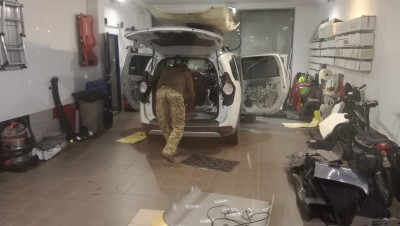

Wysłany: 2017-12-18, 16:31
Foto z placu boju. Wygląda to tak, jak by ktoś blaszaka na wersję osobową przerabiał.
Akcja: wygłuszanie
Plik ściągnięto 68 raz(y) 177,6 KB
