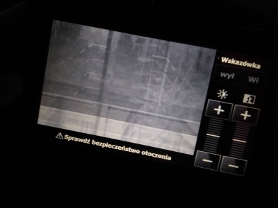

Wysłany: 2018-01-11, 16:28   [MN 1] Problem z kamerą cofania
Cześć,
podłączyłem kamerę cofania i mam następujący problem, obraz jak na załączonym obrazku (szary, migający, zakłócony). Czy ktoś wie, z czego to wynika?
zaznaczę, że instalację sprawdziłem dwa razy i wszystko styka, choć obraz taki, jakby gdzieś coś nie łączyło :(
migający, szary, zakłócony obraz z kamery
Plik ściągnięto 54 raz(y) 93,97 KB
Posty: 3585
Wysłany: 2018-01-11, 17:20
Wygląda to jak brak synchronizacji w analogowej TV. Czy kamera jest odpowiedniego systemu do MN? Zdaje się, że ma być NTSC, a może twoja to PAL? Albo odwrotnie?
Wysłany: 2018-01-11, 17:44
No właśnie - podłaczona kamera jest PAL a fabrycznie system wymaga kamer NTSC.

Wysłany: 2018-01-11, 19:39
Jak wspomniałem na fb, lajk już jest :)
Faktycznie, okazało się, że kamera która mam działa w systemie PAL, oraz ma mały kabelek, po którego przecięciu działa w systemie NTSC.
Jak myślicie, lepiej wgrać pliki odpowiedzialne za PAL, czy jednak przejść do NTSC? Zastanawia mnie jakość wyświetlanego obrazu, gdzie teoretycznie będzie lepszy :)
Posty: 3585
Wysłany: 2018-01-11, 21:06
PAL jest rozwinięciem NTSC, ma wierniejsze, bardziej powtarzalne kolory. Zwróć uwagę, że do dziś bardzo często materiały filmowe z telewizji USA mają zielono-czerwoną tonację, jakbyś oglądał film na Rubinie.
Dedykowane kamerki Renault do MN są NTSC chyba? Bliżej oryginału. A jeśli nie używasz dedykowanej, tylko swobodnie dokupionej na Allegro, to znów chyba powszechniejsze są PAL, i taką łatwiej będzie ci dokupić w razie zalania czy awarii. Więc jest i argument za PALem.
