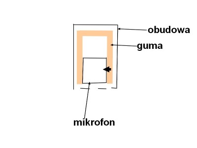

Może rysunek wyjaśni więcej niż tysiące słów ( nie potrafię rysować)
Na rysunku pokazałem jak jest umiejscowiony mikrofon w obudowie , trzeba go przekręcić w tym wytłumieniu gumowym aby był skierowany w stronę otworów którymi wpada dźwięk

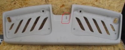

Jak ci poszło z mikrofonem , ja dzisiaj rozebrałem swojego i zastanawiam się czy nie udaać sie najpierw do ASO ( może soft wystarczy ) i tak muszę jechać z resetem MN
Plik ściągnięto 4347 raz(y) 143,97 KB
Wysłany: 2018-02-13, 22:11
No i przekręć teraz mikrofon o 90 stopni aby zbierał dźwięk z dołu a nie z boku - poprawi się jakość i czułość.
I jak widać koledzy ze wschodu maja mikrofony skierowane w dół anie w bok jak u nas .

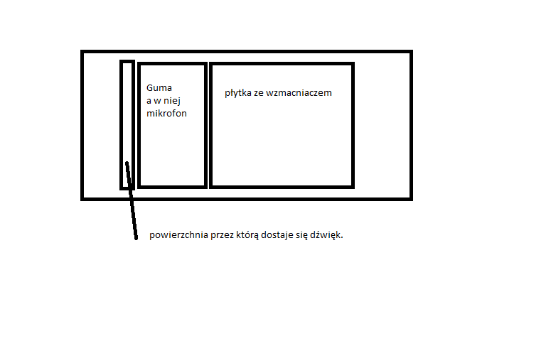

Wysłany: 2018-06-30, 15:35   Poprawienie działania mikrofonu fabrycznego
Wkurzała mnie jakość rozmów więc postanowiłem się do tego zabrać i....
1. nie ma pewności, że prostokątny plastik jest idealnie włożony przy montażu do obudowy schowka górnego
2. mikrofon jest źle położony i wymaga poprawy
Chodzi o to aby był umieszczony przodem do otworów (bo oryginalnie jest bokiem a powierzchnia przez którą wpada dźwięk jest bardzo mała).
3. odkręcamy dwie śruby od plastikowej podsufitki (od strony osłony przeciwsłonecznej)
4. ściągamy osłony przeciwsłoneczne
5. odkręcamy lekko o 45 stopni w prawo pozostały uchwyt osłony (ten co nie ma w nim śruby) i go wyciągamy, całość powtarzamy dla lewej i prawej strony.
6. Demontujemy plastikowy bagażnik podsufitkowy
7. widzimy czarną prostokątną kostkę na kablu - odklejamy osłonę
8. widzimy od prawej, kabel, płytka, guma, i gąbka (mikrofonu nie widać)
9. pensetą wyciągamy najpierw gąbkę potem gumę i wyjdzie nam ona razem z mikrofonem i płytką.
10. mikrofon jak widać na rysunku jest źle ułożony bo bokiem do wejścia dźwięku a powierzchnia odbioru dźwięku jest bardzo mała.
11. można przelutować albo przegiąć odpowiednio mikrofon tak aby po złożeniu był maksymalnie skierowany w stronę odbioru dźwięku.
12. przyklejamy osłonę czołowo, zakładamy podsufitkę i od strony przedniej szyby bardzo dokładnie wciskamy prostokąt w odpowiednie miejsce.
13. składamy pozostałe elementy.
Po testowaniu okazało się, że różnica jest bardzo duża na plus. Nie mówiąc nic nikomu zadzwoniłem do kilku osób z którymi zawsze rozmawiam i nikt nie prosił o powtórzenie, nie mówił, że coś nie słychać i mam powtarzać. Tak więc wystarczy skierować mikrofon w odpowiednią stronę i jakość znacznie się poprawia. Czas operacji 20 minut.
Rysunek przedstawia stan zastany.

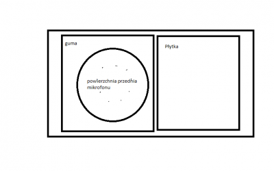

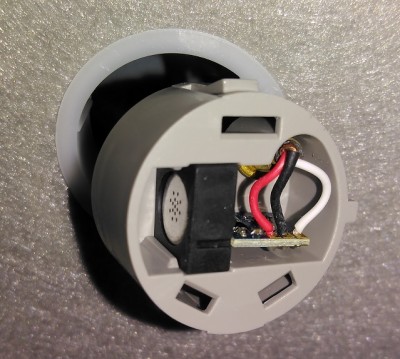

Wysłany: 2018-06-30, 21:13
Ok jednak nieco inaczej jest w dokkerze. Różnica taka, że mikrofon z płytką jest zamknięty w prostokącie a tutaj masz w walcu.
Tak się zastanawiam nad samym mikrofonem, pewnie pojemnościowy. Podmienię na te co mam w (zepsutej) słuchawce bluetooth plantronic voyager hd. Ciekawe ile sam mikrofon zmieni.
