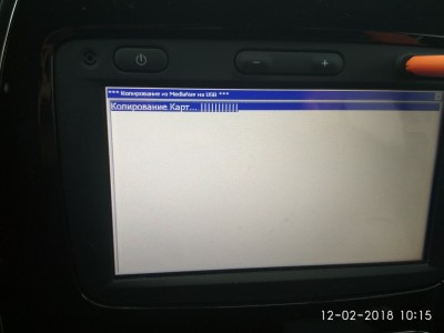

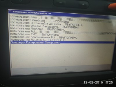

Zdjęcia Kroku 1:
Krok 1 - początek

Krok 1 - koniec
