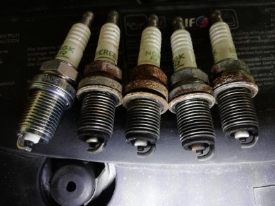

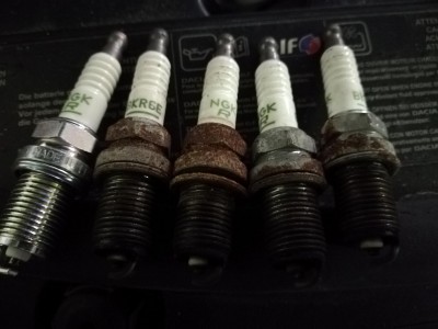

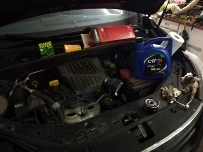

Przebieg 75152km i mały serwis.
Olej + filtr oleju + filtr powietrza + świece (po 30000km).
Plik ściągnięto 36 raz(y) 163,77 KB
Plik ściągnięto 79 raz(y) 205,06 KB
Plik ściągnięto 17 raz(y) 133,88 KB
Plik ściągnięto 19 raz(y) 136,62 KB
Ostatnio zmieniony przez Marek1603 2018-02-25, 20:08, w całości zmieniany 2 razy

Korozja świec to normalka?
No ja od początku narzekam, że mi się za długo na gaz przełączał, ale to będę pisał w osobnym wątku. Dziś w ogóle nic nie nagrzał się po 7km jak wiało zimnem przy rozruchu, to i wiało przy wyłączaniu go z dmuchawy.
Moja galeria
Posty: 7498
Wysłany: 2018-02-26, 15:42
Nie normalne ale nie wiem czy to nie jest efekt nocowania jakiegoś zwierzątka na jesieni. Może po prostu załatwiało swoją potrzebę, a miejsce jest fajne, bo na osłonie kolektora wydechowego. ;-) :-) Aktualnie mam zamontowane takie małe ustrojstwo pipkające bo kostki nie pomagały.
Pierwszy raz mi się to zdarzyło.
Bardziej chodziło mi o pokazanie ile nagaru się zbiera po 30000km. A co dopiero po 60-ciu.
Ostatnio zmieniony przez Marek1603 2018-02-26, 15:43, w całości zmieniany 1 raz

U mnie w innej marce świece po 30 kkm wyglądały o wiele lepiej - wyglądały jakby lekko przykurzone tzn minimalnie kolor inny od nowych. Niby prozaiczna przyczyna ale gdyby korozja była bardziej zaawansowana to nie wiem czy nie byłoby problemów z wykręceniem świecy?
