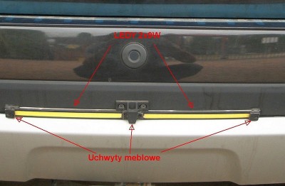

jas_pik, jak sprawują się te Led w tej wstawce jak długo już używasz.
Wysłany: 2018-02-25, 20:46
Ledy sa w postaci paska - świecą nieźle .
Ale nie powiem Ci jak długo bo co jakiś czas pojawia się klient który potrzebuje na juz i nie chce czekać na przesyłkę.
Ale kupujący nic nie wspominali że nie działają

Ja używam z powodzeniem dodatkowe paski LED zamontowane pod zderzakiem. Świetnie doświetlają to czego Dacia nie może. Kamerka lepiej widzi, kolorki są fajniejsze. A że często parkuję w garażach podziemnych, to lepsze doświetlenie bardzo się przydaje.

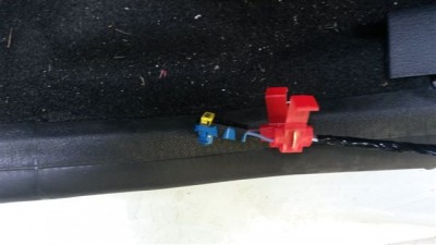

parcink napisał/a:
Tak jak napisał kolega jas_pik podpowiem tylko ze bliżej słupka. W Dokkerze żeby się do niej dostać trzeba odkręcić maskownice słupka (dwa torxy ) oderwać wykładzinę która jest przymocowana na zszywkach
Czy chodzi o taką wtyczkę?
Plik ściągnięto 57 raz(y) 84,52 KB
paul7
Model: NOWY DUSTER 3
Silnik: 1,0 ECO-G
Wersja: Extreme 5-os.
Dołączył: 14 Lip 2015
Posty: 1286
Wysłany: 2018-05-14, 15:32
Paweł T napisał/a:
parcink napisał/a:
Pamiętaj,ze ta czerwona wtyczka tzw. szybkozłączka, ma też i wady, można ja użyć tylko jeden raz i do przewodów o odpowiedniej średnicy, inaczej kontakt będzie zły i po jakimś czasie przestanie przewodzić. Można też łatwo przeciąć przewód, szczególnie jak przewody są napięte. Polecam solidne połączenie lutowane.
