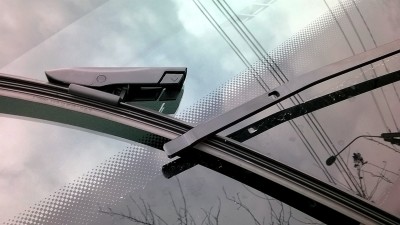

Jeżeli masz ramiona z takimi końcówkami:
to trudno do nich znaleźć pióra, bo to mocowanie jest rzadko spotykane, ale jeśli znajdziesz, to dasz radę wymienić.
Część kolegów wymieniła jednak całe ramiona - http://www.daciaklub.pl/f...pic.php?t=15285 - na takie z bardziej standardowym mocowaniem (górnym):
Na podanej aukcji nie potrafię się dopatrzyć rodzaju mocowania, więc nie wiem, czy sie nadają do mocowania z tego tematu, czy do bardziej standardowego.
