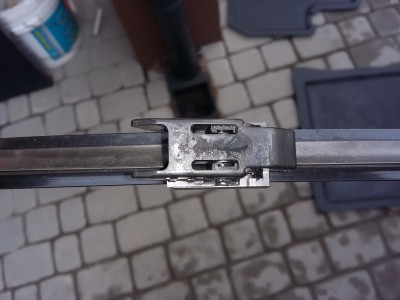

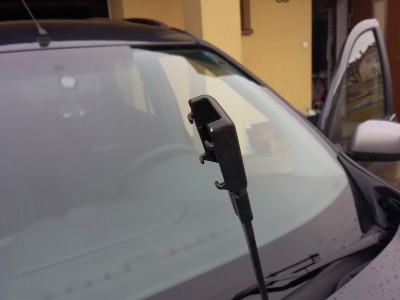

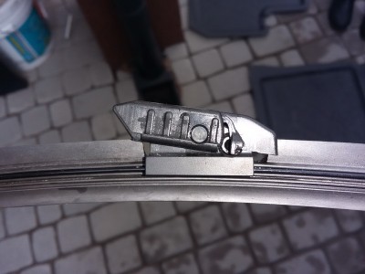

Witam.
Kilka dni uciekło, ale wracając do tematu.
Wrzucam fotki, jak wygląda mocowanie na piórze wycieraczki i na ramieniu.
Czy ktoś ma pomysł, gdzie coś takiego poza ASO kupić?
Dziękuję za wszelkie podpowiedzi ...

Po wielkich bojach z Renault Polska udało mi się po 3 miesiącach oczekiwania znaleźć wreszcie oryginalne pióra z nowym mocowaniem.
Niestety zmuszony byłem zamówić oba oryginały (zamiennika dotychczas nie wymyślono).
Ich nr fabryczne to: 288B552 77R i 2889546 25R.
Kosztowały razem 73 złote - jak na razie są lepsze od tych z fabryki i działają bez zarzutu.
