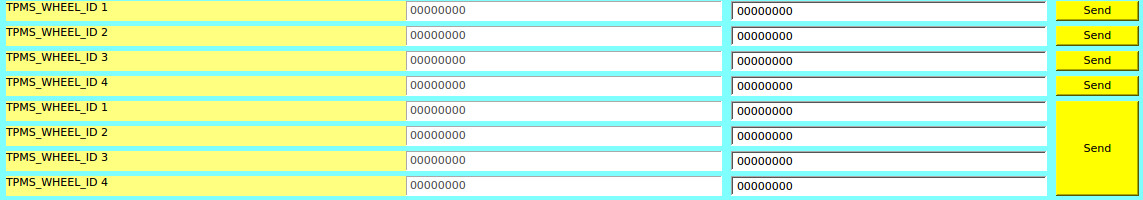

Wysłany: 2018-04-13, 20:29
michele napisał/a:
Komputer ma możliwość zapamiętania do 8 czujników, więc starcza to na dwa komplety opon.
W modelach Dacia komputer (UCH) może przechowywać tylko 4 czujniki, więc musi się uczyć identyfikatorów czujników za każdym razem, gdy koła się zmieniają. To bardzo proste, wystarczy nacisnąć przycisk Ustaw Tp i przejechać kilka kilometrów, a identyfikatory zostaną automatycznie wyuczone.
Pobierz Plik ściągnięto 4188 raz(y) 79,94 KB
Przepraszam za mój polski, używam tłumacza Google.

Jakbyście jeszcze sprawdzili identyfikatory czy się wczytały w DDT4all to byśmy mieli pewność że auto samo przypisuje nowe czujniki :)
