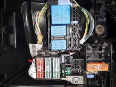

Zlokalizowałem źródło mojego problemu. Jest to przełącznik. Kupiłem cały panel od sandero 2013 niestety nie pasuje ( inne zaczepy linek i 2 a nie 3 piny od klimy). Po zamienieniu panelu na krótko wszystko działa. Ale niestety nie mogę podniemić panelu na stałe bo nie pasuje. Chciałbym wymienić tylko tą część bo wiem że w niej jest problem. Czy da się znaleźć samą tą część lub gdy oddam ją do ogarniętego elektryka on ją naprawi?
Nie ukrywam że zależy mi na szybkim jak i tanim rozwiązaniu tego problemu
https://www.fotosik.pl/zdjecie/6b9f77ccbc706235
https://www.fotosik.pl/zdjecie/5b900040570414c8
https://www.fotosik.pl/zdjecie/fa2d29d8520fd3d1
