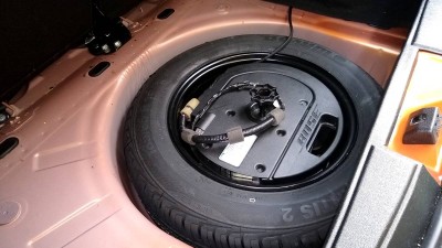

Wysłany: 2019-07-23, 10:07   Subwoofer w kole zapasowym - budżetowo
http://www.daciaklub.pl/f...1775836#1775836
W rozwiązaniach fabrycznych, dedykowane suby (np. BOSE) montowane są często zupełnie pod podłogą bagażnika, na przykład w formie okrągłego wkładu do wnętrza koła zapasowego. U siebie taki właśnie będę montował w kole zapasowym- jeszcze nie podłączony, ale próby dźwiękowe wypadły bardzo pozytywnie.

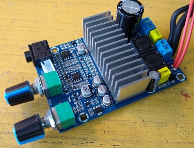

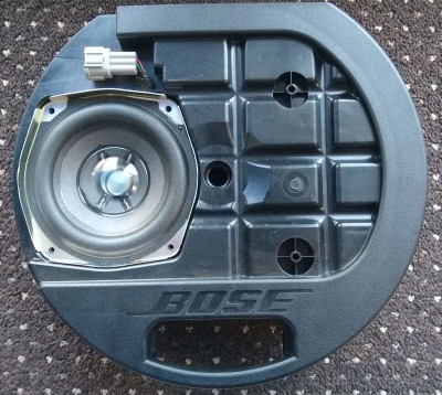

Trochę to trwało, ale wreszcie działa. Jeśli ktoś chce wzbogacić nieco brzmienie fabrycznego zestawu 4 głośników bo brakuje mu trochę basu, to nie wydając kasy na nowe, gotowe rozwiązania (choćby pokazanego wcześniej Focala czy subwooferów pod siedzenie), może coś takiego sobie wstawić. Brzmi naprawdę nieźle.
Mój budżetowy zestaw składa się z:
- używanego subwoofera pasywnego firmy BOSE, model GAP466960, montowanego oryginalnie w Mazdzie 3 a oferowanego na portalach masowo w cenach 100-150 zł;
- wzmacniacza złożonego we własnym zakresie z dwóch gotowych, dostępnych w handlu modułów KLIK1 oraz KLIK2
- prostego okablowania umożliwiającego podłączenie się do MediaNav bez ingerencji w fabryczną instalację, spreparowanego również własnoręcznie.
Główne zalety to cena i absolutny brak obecności subwoofera w bagażniku czy pod siedzeniem. Ten model subwoofera idealnie pasuje do standardowego 15" koła zapasowego w Daciach, oczywiście po jego odwróceniu. Trzeba tylko zmodyfikować śrubę mocującą zapas, bo musi przechodzić przez subwoofer.
Moduł wzmacniacza wraz z modułem konwertera poziomów High-Low są zabudowane we wspólnej, wentylowanej obudowie i umieszczone pod fotelem kierowcy. Docelowo chciałem kupić gotowy wzmacniacz, ale uzyskane, dobre efekty na razie mnie od tego powstrzymają.
Wzmacniacz bierze sygnał wysokiego poziomu (równolegle z tylnych głośników) oraz zasilanie z fabrycznej wiązki MediaNav- bezinwazyjne podłączenie umożliwia przejściówka zrobiona na bazie gotowej "przelotki" do podłączania zestawów Parrot w Renault a włączona bezpośrednio za MN. Niewielka moc ok. 50W nie wymaga ciągnięcia osobnego zasilania grubszymi przewodami.
Całość po odpowiednim skalibrowaniu poziomu i częstotliwości brzmi bardzo przyzwoicie i powinno zaspokoić każdego, kto nie wymaga dźwięku jaki może dać skrzynia basowa zajmująca ćwierć bagażnika.

Subwoofer jest pasywny, dlatego wymaga zewnętrznego wzmacniacza. Zawiera tylko głośnik, nie mam pojęcia jakiej jest mocy.

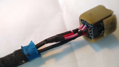

Tak jak pisałem- głośnik jest dwucewkowy (dwa w jednym) i oryginalnie w Mazdzie obsługuje oba kanały stereo- a więc ma wyprowadzone 4 przewody. U mnie cewki połączyłem szeregowo i do wzmacniacza idzie już tylko 2 przewody. Sumowanie kanałów jest we wzmacniaczu- czyli jak u Ciebie. Z punktu widzenia wzmacniacza sub jest teraz pojedynczym głośnikiem mono.
Plik ściągnięto 83 raz(y) 186,77 KB
Plik ściągnięto 84 raz(y) 166,6 KB
Szeregowe połączenie cewek głośnika na wtyczce do subwoofera.

sasio napisał/a:
Hej, chodzi mi o kostkę suba
No to masz przecież fotkę wyżej- dwie cewki to dwa czerwone i dwa różowe, czerwone to "plusy" cewek. I połączone szeregowo, czyli jeden czerwony jednej cewki połączony z różowym drugiej.

Kupiłem sobie tez ten sub.
Pomijając oryginalne kable w głośniku mamy dwa czerwone i dwa zielone.
Można też zrobić tak że w głośniku łączymy :
+ wzmacniacza do jednego czerwonego
- wzmacniacza do jednego zielonego
Wolny czerwony i zielony łączymy ze sobą aby uzyskać szeregowe polaczenie.
Dobrze rozumiem ?
