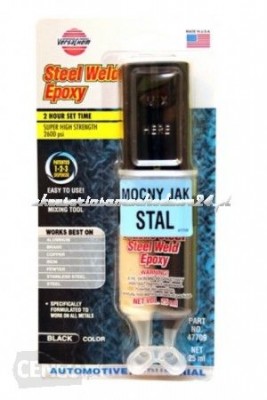

miałem kiedyś wieczny problem z listwą boczną (odbijaczem) w polo koleżanki-małżonki :-P (zresztą po tym jak przytarła nią o futrynę drzwi garażu) Normalnie takie listwy podklejone są taśmą dwustronną ale jak się nieco odkształcą, żadna taśma nie utrzyma. W końcu podkleiłem klejem dwuskładnikowym plastik-metal. Trzyma jak diabeł sołtysa.
Plik ściągnięto 24 raz(y) 24,51 KB
