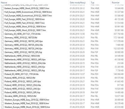

Koleżanki i koledzy mam 2 pytania:
- czy mogę mieszać pliki map w folderze MAP gdzie wszystkie pliki dla danego kraju (Polska) poza jedną mam jako 2018Q2 a jedną .fds jako 2018Q1?
Kod:
Poland_83_HERE_2017.Q1_170124.fds
Poland_HERE_2018.Q2]_180523.fbl
Poland_HERE_2018.Q2_180523_(AP).fpa
Poland_HERE_2018.Q2_180523_(DA).fda
Poland_HERE_2018.Q2_180523_(JW).fjw
Poland_HERE_2018.Q2_180523_(SP).fsp
- jakie pliki .hnr zostawić w folderze MAP? Obecnie mam:
Kod:
Eastern_Europe_HERE_Easy_2018.Q2_180815.hnr (easy, fase, short - brakuje economical)
Western_Europe_HERE_Easy_2018.Q2_180816.hnr (easy, fase, short - brakuje economical)
Full_Europe_HERE_Economical_2018.Q2_180817.hnr (easy, fase, short,economical)
we wszystkich powyższych jest jeszcze green ale czy tę obsługuje uwolniona wersja? Nie wiem.
Plik ściągnięto 44 raz(y) 129,13 KB
Ostatnio zmieniony przez d3mol3k 2018-09-02, 20:21, w całości zmieniany 1 raz

Wysłany: 2018-09-02, 21:13
d3mol3k możesz mieszać swobodnie pliki map ze sobą. W ustawieniach nawigacji będziesz miał informacje, które pliki map są z którego kwartału/roku.
paul7
Model: NOWY DUSTER 3
Silnik: 1,0 ECO-G
Wersja: Extreme 5-os.
Dołączył: 14 Lip 2015
Posty: 1269
Wysłany: 2018-09-03, 10:47
Wg. moich informacji, można mieszać spokojnie pliki informacyjne .spc czy .poi i to z różnymi mapami Navteq czy Teleatlas. W ramach folderu map spokojnie, mapy z rożną data wydania, pod warunkiem , że nie dotyczą tego samego kraju i nie są od różnych wydawców. Dotyczy to także .hnr.
Ale zauważyłem, że masz wszystkie rodzaje .hnr : full, wschodnie i zachodnie. Trzeba się zdecydować, które mapy [.fbl] są wgrane: wschodnie, zachodnie czy full, bo niepotrzebnie obciąża się procka i może działać wszystko nieprawidłowo. A datami w samych mapach nie należy się przejmować i najprościej aktualizować na najnowsze tylko te kraje w których się jeździ. [najwięcej zmian z uwagi na budowę nowych dróg ma Polska].
Jeszcze taka uwaga MN MNE ma IGO Primo bardzo okrojone i specjalne e nim wpisy ograniczają użycie szerokiej gamy plików informacyjnych.

Wysłany: 2018-09-03, 15:51
@paul7 - co do:
ad. 1 - chodzi mi konkretnie czy nie jest błędem ten przykład z mapami dla Polski. Pliku na 2018Q2.fds nie było w tej paczce - więc zostawiłem ten z 2018Q1.fds - teraz nie pamiętam dobrze czy to był ten odpowiedzialny za korki średnioterminowe ;-) i czy taki stan rzeczy nie przeszkadza. Nie wgrywałem tylko pliku mapy dla ciężarówek.
Przy powyższym zestawieniu map (dla 2018Q1 - bo obecnym się nie przyglądałem siedzą dopiero 24 godziny w urządzeniu) wyświetlały sie limity prędkości, znaki drogowe i czerwone linie wzdłuż dróg informujące chyba o korkach które występują w tych miejscach ogólnie. Mam widok autostradowy - czyli grafika rozjazdu i tablice kierunkowe nad nim, oraz na widoku mapy na górze przy krzyżówkach z innymi drogami tablice kierunkowe. Gdzieś ostatnio czytałem co i za co odpowiada. Widoków budynków 3d nie widziałem ale też w mieście rzadko spoglądam na nawigację.
ad. 2 - w oryginalnym MNEvo przy zestawieniu map które miałem bardzo malutkie Polska, Czechy, Słowacja, Węgry, Litwa, Łotwa i chyba coś jeszcze miałem wgrane mapy .hnr dla Western Europe i dla Estern Europe. Ale obecnie nie ma w nich mapy Economical więc wrzuciłem Full Europe bo tam były wszystkie pliki które Fast, Short, Economical. I tu pytanie którą zostawić? Tylko Full? Bo wrzuciłem Niemcy, Holandię i kraje ościenne Polski wraz z nią?
paul7
Silnik: 1,0 ECO-G
Posty: 1269
Wysłany: 2018-09-03, 18:41
d3mol3k napisał/a:
To full by pasowało, jeśli są kraje wschodnie i zachodnie. Nie wiem jaka jest u ciebie wersja MNE , ale ja próbowałem też z 4-ema marszrutami, a zawsze mi wyświetlało tylko 3 propozycje.
* .FSP - Czyli profile prędkości na drodze i są wykorzystywane do inteligentnego routingu (inteligentne obliczanie ścieżki).
Jesli chcesz to mogę podesłać ci 2018Q2 .fsp
Ostatnio zmieniony przez paul7 2018-09-03, 18:43, w całości zmieniany 1 raz
d3mol3k
Marka: dacia/dacia
Model: dokker/duster
Silnik: 1.5 dci 90/1.6 SCe
Rocznik: 2012/2018
Dołączył: 22 Lut 2013
Posty: 1093
Wysłany: 2018-09-03, 18:43
Jako że nie mogę edytować posta -
ad. 1
-sprawa plików map w moim przypadku chodzi o te pliki .fds 2018Q1 których nie ma w najnowszych mapach 2018Q2 to sa nie potrzebne i mogę je usunąć (są zbędne) - odpowiada on za wyświetlanie za ostrzeganie o niebezpiecznych zakrętach. Wymagają one ponoć jakiejś licencji której nie ma :-) .
paul7
Silnik: 1,0 ECO-G
Posty: 1269
Wysłany: 2018-09-03, 18:46
Nawet jakby były to są zablokowane w Igo dla tej okrojonej wersji.
d3mol3k
Marka: dacia/dacia
Rocznik: 2012/2018
Posty: 1093
Wysłany: 2018-09-03, 20:26
Co do *.FSP - mam jak widzisz w zrzucie ;-) (powyżej w którymś poście pomyliłem ich opis z plikami *.FSD - te muszę usunąć)
Co do marszrut - spróbuje zostawić tylko te full Europe bo one mają 3 marszruty które posiadało oryginalne MNEvo a te westerny i esterny nie mają economicala więc usunę. I zobaczę jak to będzie chodziło skoro mam pomieszane mapy wschodniej i zachodniej europy.
