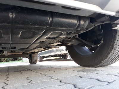

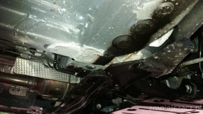

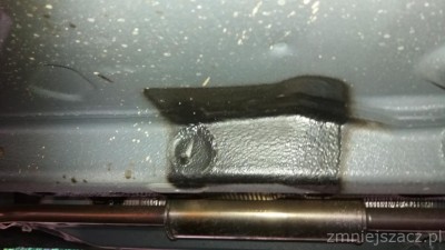

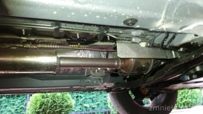

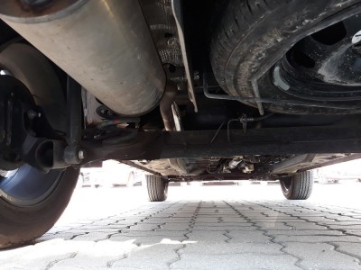

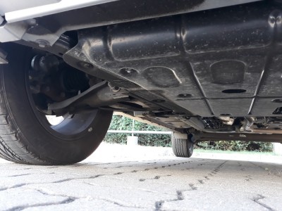

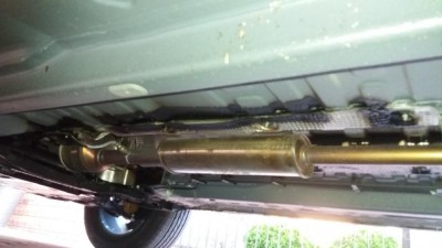

[quote="Powolny"]
Dar1962 napisał/a:
Takim czymś gęstym i smolistym poprawiali newralgiczne zakamarki podwozia przed wydaniem auta
Moim zdaniem, masz rację.
Dziś, kiedy spr. czy nie wisi komp, schyliłem się, żeby bliżej się temu przyjrzeć.
Ale z kolana, to tak, jakby...
Niemniej, wygląda to tak, jak piszesz.
Rdza jest i to w znacznych rozmiarach, też bardzo dobrze widoczna (foto)
Nie wiem kolego Powolny , skąd tyś wydarł to swoje auto, że masz z nim same problemy, ale ciężko mi uwierzyć w to wszystko o czym tu opisujesz. Auto nowe ma wyglądać jak nowe i z góry i od spodu. Z ciekawości po twoich rewelacjach, postanowiłem sprawdzić jak po miesiącu użytkowania i przejechaniu blisko 1000 km, wygląda spód mojego Dusterka. Czy jest faktycznie tak spaćkany jakimiś mazidłami jak piszesz, no i jak z tą wszechobecną według ciebie rdzą. Poważnie się przestraszyłem po twoich rewelacjach :mrgreen: i postanowiłem sprawdzić, czy czasem nie odpada mi już wydech. I oto popatrz co ukazało się moim oczom :mrgreen: zerknij na fotki jak byś nie wierzył :-)
Jak widać, spód wygląda tak jak powinien w nowym aucie i ja tu bynajmniej nie zauważam żadnej rdzy, więc nie gadaj głupot, że auta już z fabryki wyjeżdzają zardzewiałe. Z tego co wiem, Dustery pod względem zabezpieczeń antykorozyjnych są wysoko oceniane tak jak i sposób który stosują do zabezpieczeń czyli katoforeza + ocynk najbardziej narażonych podzespołów na korozję.
Plik ściągnięto 102 raz(y) 53,56 KB
Plik ściągnięto 89 raz(y) 77,97 KB
Plik ściągnięto 95 raz(y) 78,27 KB
Plik ściągnięto 86 raz(y) 62,33 KB
Plik ściągnięto 69 raz(y) 81,99 KB

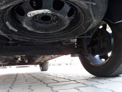

Odnośnie rdzy.
W tym tygodniu zmieniłem opony w swoim dusterze. W serwisie wulkanizacyjnym, gdy samochód wisiał na łapach, przyjrzałem się z ciekawości elementom zwykle zasłoniętymi kołami. Nie pochyliłem się pod nadwozie, aby zobaczyć podłogę i wydech. Trochę teraz żałuję. Po zdjęciu aulufelg na przedniej osi skorodowane mam obie śruby główne z zawleczkami i osłony piast kół. Zwykle jest ona zasłonięta plastikową zaślepką z logiem dacii. Skorodowany są całe elementy przed tarczami hamulcowymi, które stykają się z alufelgą gdzie wchodzi pięć śrub mocujących. Skorodowany jest też taki solidny porowaty stalowy element łączący koło z wahaczem.
Z tyłu na bębnach, o dziwo element w który wkręca się śruby mocujące felgi są chyba oksydowane, bo były bez korozji. Za to skorodowany był tylny gruby, chyba drążek reakcyjny wielowahacza. Zwykle takie elementy jak drążki są pomalowane czarną farbą albo oksydowane, spotykałem się z tym w innych wcześniej posiadanych pojazdach, tutaj widać było, że nic nie jest pomalowane, ani oksydowane.
Niby nie panikuję, ale się dziwię samochód kupiłem w czerwcu z tzw stocku. Duster pewnie stał na powietrzu te sześć, siedem miesięcy. Mamy suche lato, a ja raz, może dwa dni jeździłem w pełnym deszczu. Z tą rdzą na tych elementach jest coś na rzeczy. Ciekaw jak wygląda to u Was?

Naprawdę nie rozumiem kwestii tej korozji. Mój Duster 13 września skończył 5 miesięcy (od daty produkcji), dziś sobie pod niego zajrzałem i poza oczywistym syfem z dróg i ulic widok jest raczej nie korozyjny:
Plik ściągnięto 50 raz(y) 233,41 KB
Plik ściągnięto 47 raz(y) 244,29 KB
Plik ściągnięto 46 raz(y) 223,01 KB
Plik ściągnięto 48 raz(y) 220,99 KB
