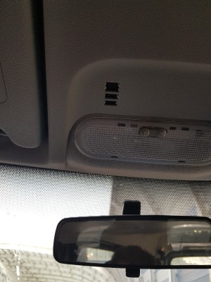

żeby w czasie jazdy mieć dobry sygnał z mikrofonu to trzba i przkręcić go aby był skierowany w dówł ( najdziwniejsze jest to że takie same mikrofony w samochodam Reanult - np Clio) maja ten element aktywny mikrofonu skierowany w dół a w Daciach w bok, warto jeszcze podkleić materiałem wygłuszającym część dachu nad mirofonem - ponieważ rezonuje i przenosi szum .

Wysłany: 2018-07-03, 06:55
@jas_pik przypomniało mi się super ciocia i zdradziecki trawnik
Może też trzeba metodę zastosować i będą w daciach montować w dół, a nie w bok ;-)
Moja galeria
Wysłany: 2018-07-03, 11:25
I zwykla gabka nad mikrofon. Wyglusza go.

Wysłany: 2018-07-16, 09:15
Czy w sandero stepway 2 z 2013 roku mikrofony też wyglądały w ten sposób że są zamontowane bokiem i należy je obrócić?
wojciech_69
Model: Sandero Stepway 2
Dołączył: 16 Maj 2013
Posty: 160
Skąd: Biała k/Radzynia Podlaskiego
Wysłany: 2018-07-16, 13:56
To sobie sam odpowiem... tak wyglądają identycznie jak na zdjęciu SVENSON-a.
Wysłany: 2018-07-16, 15:24
Juz to pisałem . Tak jest we wszystich daciach.
Bo w Renault najczęsciej jest poprawnie zamontowane.
Czyżby to takie specialne pogarszanie produktu ?

Wysłany: 2018-07-17, 08:58
Pisałem już chyba w innym wątku, ale powtórzę tutaj, bo to "ciąg dalszy" moich wcześniejszych wpisów.
Również jakiś czas temu odwróciłem mikrofon w obudowie- problemy z jego demontażem polegały na solidnym przyklejeniu kabla do blachy taśmą i konieczny był częściowy demontaż podsufitki ze względu na brak dostępu do wtyczki.
U mnie rozmowy przez fabrycznie ustawiony bokiem mikrofon były całkowicie akceptowalne, naprawdę nie miałem powodów do narzekań. Mikrofon obróciłem jedynie z powodu problemów z głosową obsługą SMSów w telefonie w czasie jazdy. Po obróceniu mikrofonu poprawa jakaś tam jest, ale naprawdę minimalna (być może jedynie sugestywna). Wyciszenie od strony dachu również niewiele daje. Ten mikrofon jest po prostu za daleko od głowy kierowcy i z tej odległości głos ginie na tle wszelkich innych wyłapywanych odgłosów w kabinie a system w telefonie odróżnia konkretne rozkazy i potrzebuje wyraźnych słów, znacznie głośniejszych od wszelkich dźwięków w tle. Jedynie pochylenie się do przodu, aby odległość do mikrofonu była o 1/4 mniejsza, rozwiązuje problem. Oczywiście stojąc z wyłączonym silnikiem wszystko działa idealnie.

Wysłany: 2018-10-22, 20:47
Albo zastosuj sposób ( przeróbkę ) samego mikrofonu opisaną już wielokrotnie
np w tym poście
Dużą pomocą będzie podklejenie części dachu nad mikrofonem materiałem wytłumiającym szumy - pochodzące chociażby od szumu powietrza.

Wysłany: 2018-10-24, 07:53
Próbowałem tego sposobu z "przerobieniem" mikrofonu u siebie - bo rzeczywiście jest tak jakby zamontowany bokiem, kwestia przełożenia i chyba z jednego otworu. Pomaga ale na postoju a w ruchu (podczas jazdy) w zasadzie jest to zabieg niezauważalny.... jak pisze Jaś, wiatr huczy itp....

Wysłany: 2018-10-24, 09:29
A ja zmieniałem położenie i od razu moi rozmówcy mówili, że mnie teraz słychać, ale dodatkowo nad mikrofonem dałem jeszcze gąbkę - taką do mycia naczyń, aby wyciszyć od dachu hałas.

Wysłany: 2018-10-24, 10:11
Zrobiłem to, ale rozmówcy nie zauważyli wielkiej poprawy..
Korci mnie podłączyć jakiś zewnętrzny mikrofon, do maskownicy słupka na przykład.
