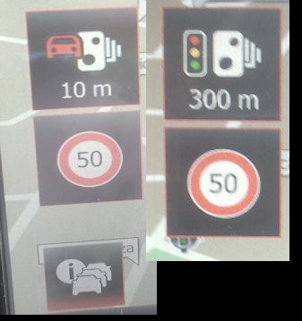

Mam ikonkę z czerwonym autkiem. Pliku nie otworzę, gdyż plik txt usunąłem i wgrałem z powrotem spc. Ale nadal mi wyświetla i ostrzega j.w. opisałem.

Masz w pliku .txt wpisy (podaję wg. wpisów pliku konfiguracyjnego):
1 - Radar stacjonarny (Speed camera ahead)
2 - Fotoradar przenośny (Speed camera ahead) - to jest moje tłumaczenie w domyśle, bowiem ikonka z obrazka ikon to radar i światła.
Sprawdziłem 20.86114,52.03847,2,70,0,0 Mroków aleja Krakowska i u mnie w 7ways jet tam fotoradar czerwone światło, ale tutaj 21.01858,52.10639,2,50,0,0 jest radar stacjonarny? Warszawa niech powie co tu jest. ul Puławska / Kuropatwy
stacjonarny czy cz. światło. A może i czerwone i prędkość w jednym?
4 - Fotoradar czerwone światło (Red light camera ahead)
sprawdziłem i pod 4 są namiary dla radarów odcinkowych np.
21.26195,52.22236,4,50,0,0 - Sulejówek, Trakt Brzeski
5 - Fotoradar mobilny (Mobile speed camera ahead) to jest ta ikona co jest wyświetlana,
to dobra wiadomość bo można pod kodem: 5 dodać radiowozy i kontrole w jednej kategorii "Fotoradar mobilny"
Sprawdziłem, tutaj dodane są również fotoradary przenośne np.
19.02227,53.95771,5,50,0,0 - Koniecwałd
Kontrole drogowe np.
15.35534,51.07619,5,50,0,0 - Olszyna ul.Wolności
Do tego w pliku konfiguracyjnym igo9jest wpis (ale czego dotyczy)
[itiner]
displayed_warnings=1,2,3,8,9,10,11,12,13,14,15,16,17,19,21,22,23
hidden_warnings=10,11,22,23

Tak. Wczoraj skasowałem i wgrałem txt. Po wgraniu plików txt pokazują się nadal fotoradary stacjonarne i te z autkiem oraz fotoradar czerwone światła.

Z tego co zauważyłem to jeszcze wyświetla roboty drogowe, ograniczenia prędkości zaznaczone w opcjach nawki parkingi, stacje. Na inne znaki nie zwracałem uwagi tak więc nie mogę powiedzieć ani potwierdzić czy się wyświetlają przejścia itp. ale chyba nie.

Powiedz która ikona, ta "radar ze światłami" czy ta tylko ze "światłami"?

O ile sobie dobrze przypominam to zamiast czerwonego autka z boku jest znaczek świateł-do końca nie jestem pewien. Powiem szczerze, że nie zwracałem na to nigdy uwagi bo wiem, w którym miejscu jak jeżdżę jest fotoradar na skrzyżowaniu i zawsze słyszałem ostrzeżenie głosowe, raczej nie spoglądałem na nawigację. Teraz nie sprawdzę gdyż do tego miejsca mam 40km i nie będę w najbliższym czasie tam przejeżdżał.

Dziwne bo u mnie jest tylko jeden sygnał dźwiękowy "ding", nawet przyjemny dla ucha.
Zrobiłem test na kilku radarach wybranych z obrazka ikon.
Pokazuje: Radar - kod radaru - 1, Kontrola drogowa - kod radaru 5
Radar cz. światło - kod radaru - 2, Czarny punkt - kod radaru 8
Nie sprawdziłem odcinkowego bo zapomniałem. Myślę, że też wyświetli
ale jeszcze to sprawdzę, dam tylko kod 4 poczatek pomiaru i kod 11 koniec pomiaru.
Wyświetla alarm, jak na załączniku. Mamy krótki, jeden sygnał dźwiękowy i pojawia się ikonka radaru oraz przypisanego do radaru ograniczenia prędkości.
Niestety, nie zadziałała podmiana plików dźwiękowych na głosową informację o typie radaru.
sygnalizacja wizualna

Pomiar odcinkowy działa mi jak piszesz- wyświetla początek i koniec pomiaru a w trakcie odcinka wyświetla prędkość średnią od początku pomiaru.
Natomiast dźwięk normalnego radaru jest dość wkurzający- od pewnej odległości pikanie jest ciągłe aż do minięcia radaru, jedyny sposób na uciszenie to kliknięcie ikony radaru aby znikła.
