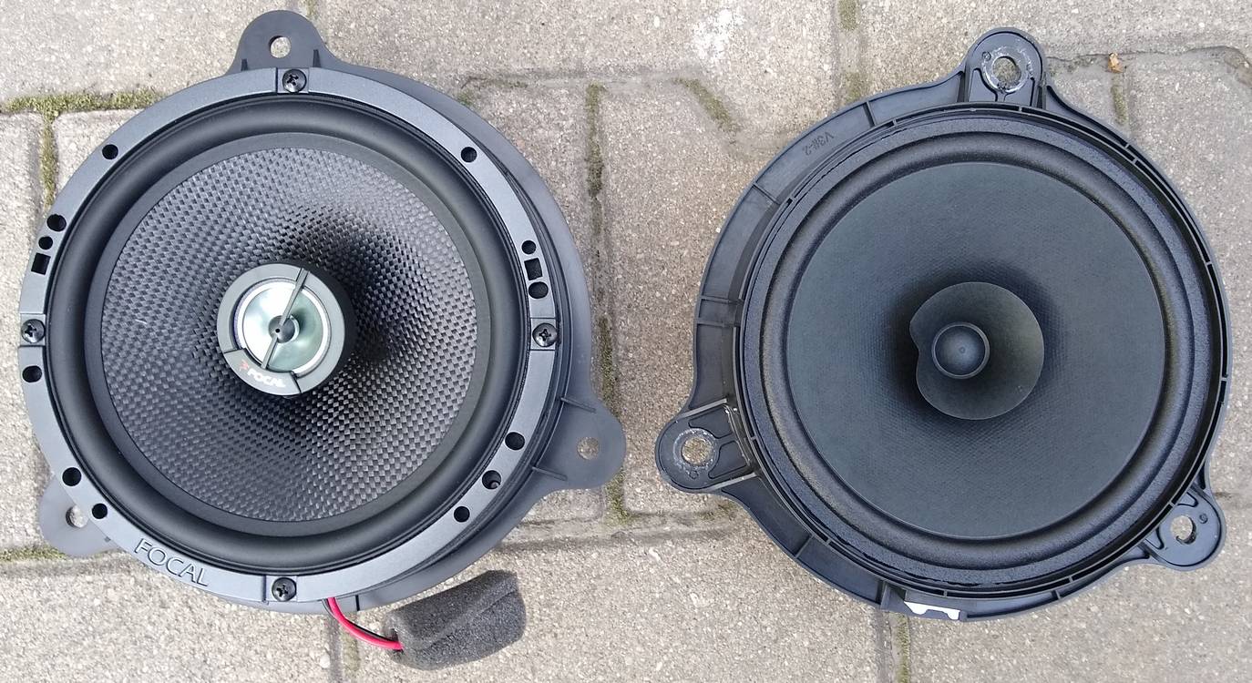

Najbardziej Plug&Play to te zestawy z ASO, marki FOCAL. Patrz- lista akcesoriów na stronie Dacii.
Podstawowe zestawy z głośnikami dwudrożnymi:
IFR 165-2 - na przód
IFR 130-2 - na tył
Najlepszy opis i dane na stronie FOCAL-a: TUTAJ
A tutaj moje porównanie głośnika FOCAL z zestawu IFR 165-2 z głośnikiem fabrycznym:
Ostatnio zmieniony przez Dymek 2018-10-17, 09:35, w całości zmieniany 3 razy

Walker91 napisał/a:
Czy ten zestaw focala pasuje również do sandero stepway II???
Oczywiście- do tego są przewidziane, montowałem przecież. Zestaw zawiera wszystkie elementy potrzebne do zamocowania i podłączenia.
Czy ten zestaw pasuje do przodu do sandero stepway II?
http://allegro.pl/ShowItem2.php?item=5359451218
Pewnie tak. Każde głośniki 165mm powinny pasować. Tylko do nich potrzebne są redukcje (dystanse) i pasujące złączki elektryczne w standardzie Renault. Tego nie ma w zestawie.

Walker91 napisał/a:
Czy o taki zestaw ci chodzi?
Na przykład. Redukcje mogą być z tworzywa (jak tutaj) albo z MDF (jak podał kolega wyżej).
Natomiast te kabelki ze złączami warto mieć, bo z oryginalnych głośników ich nie odzyskamy- głośniki oryginalne mają takie złącze wbudowane w korpus (nie wisi ono na przewodach).
