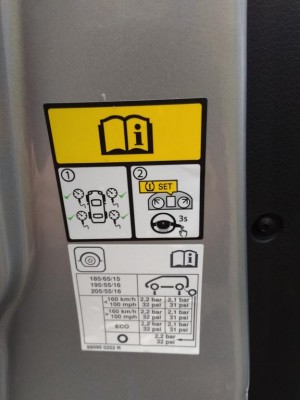

Zakładam jednak że są.....Moim zdaniem jak założę felgi bez czujek to te kontrolkę można włączyć przez zmianę ustawień przy kierownicy. Jak Waszym zdaniem ?

Na forum jest kilka tematów o czujkach ciśnienia. Maszt to także opisane w instrukcji obsługi. Wg niej ten rysunek na naklejce na drzwiach (jeśli ją posiadasz w swoim aucie) wskazuje że nie masz systemu bezpośredniego. Oznacza to żę nie masz czujek w kołach. Natomiast masz system pośredni czyli czujka abs.

Od przerwy technicznej w wakacje 2018 roku żadne auto Dacii nie ma czujników w kołach.

System pośredni- czujka abs , nic mi to nie mów, dodam lepsze zdjęcie

System pośredni - brak czujników ciśnienia w kołach. Nie musisz się obawiać ich uszkodzenia podczas wymiany opon, albo dokupować nowe, dodatkowe czujniki do nowego, dodatkowego kompletu kół. System pośredni oznacza że ciśnienie jest mierzone pośrednio, przez inny system -ABS (czujnik abs), zamontowany w aucie w celu zapobiegania blokowaniu kół podczas hamowania. Mierzenie ciśnienia w ten sposób nie jest wprost. Mierzona jest różnica w obracaniu kół. Zbyt duża różnica uruchamia sygnalizację na wyświetlaczu. Plusem systemu pośredniego jest jego taniość, minusem - precyzja.

Zapoznałem się już z lekturą :) ta naklejka na drzwiach oznacza że jest system A bez czujek w kołach, dokładnie taki jak pisaliście :) Dzięki Wam i życzę miłego wieczoru !
