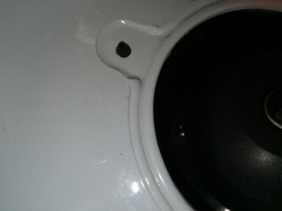

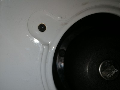

Moi Drodzy, 2 tygodnie temu moja Daćka przeszła przegląd z kontrolą antykorozyjną a dziś podczas tankowania zauważyłem początku rudej w okolicy korka wlewu paliwa (przy plastikowym bolcu). W rzeczywistości dookoła otworu lakier jest trochę spuchnięty.
Chyba czeka mnie wizyta w ramach gwarancji, dopóki problem jest jeszcze niewielki...

U mnie w lodzi to samo. Poszło z gwarancji bez problemu. Nie ma na co czekać
Na warsztacie lakierniczym dowiedziałem się tylko że coraz więcej mają przypadków początków korozji w tym miejscu. Piach od spodu wali i tyle.

W starym loganie miałem to samo. Dwie strony wcześniej, ktoś wrzucaj zdjęcia "od spodu" - miejsce przy wlewie nie jest w żaden sposób zabezpieczone, praktycznie goła blacha, czyli akurat w tym przypadku nic się nie zmieniło :-( Najlepiej jak najszybciej zabezpieczyć albo jak jeszcze nie wyszła rdza, albo zaraz po lakierowaniu.
